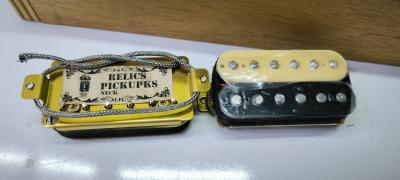

Hola. despues de mucho tiempo bobinando pastillas he decidido sacar mi propia linea de pastillas el primer modelo de fabricacion artesanal propia, pastillas humbucker, para la posicion del puente, bobinada a mano, alnico 5 para el puente y alnico 2 para el mastil hilo de esmalte plano, 42AWG, 4 hilos, separadores de madera de cedro rojo canadiense, un sonido vale mas que mil palabras, y os invito a que las escucheis y opineis sobre ellas.Un saludo.

Realmente no están nada mal.
Sabes que salida tienen?
Brillan y en graves son resultonas...

Hola, las pastillas tienen 8k5 la del puente y 7k5 la del mastil, luego tengo otros 3 modelos mas, que poco a poco los iré poniendo, el de mayor salida es el modelo relics hevy lead que tiene 16 k aproximadamente, con iman ceramico  la del puente y la del mastl no la tengo todavia decidida, aunque las puedo personalizar.
