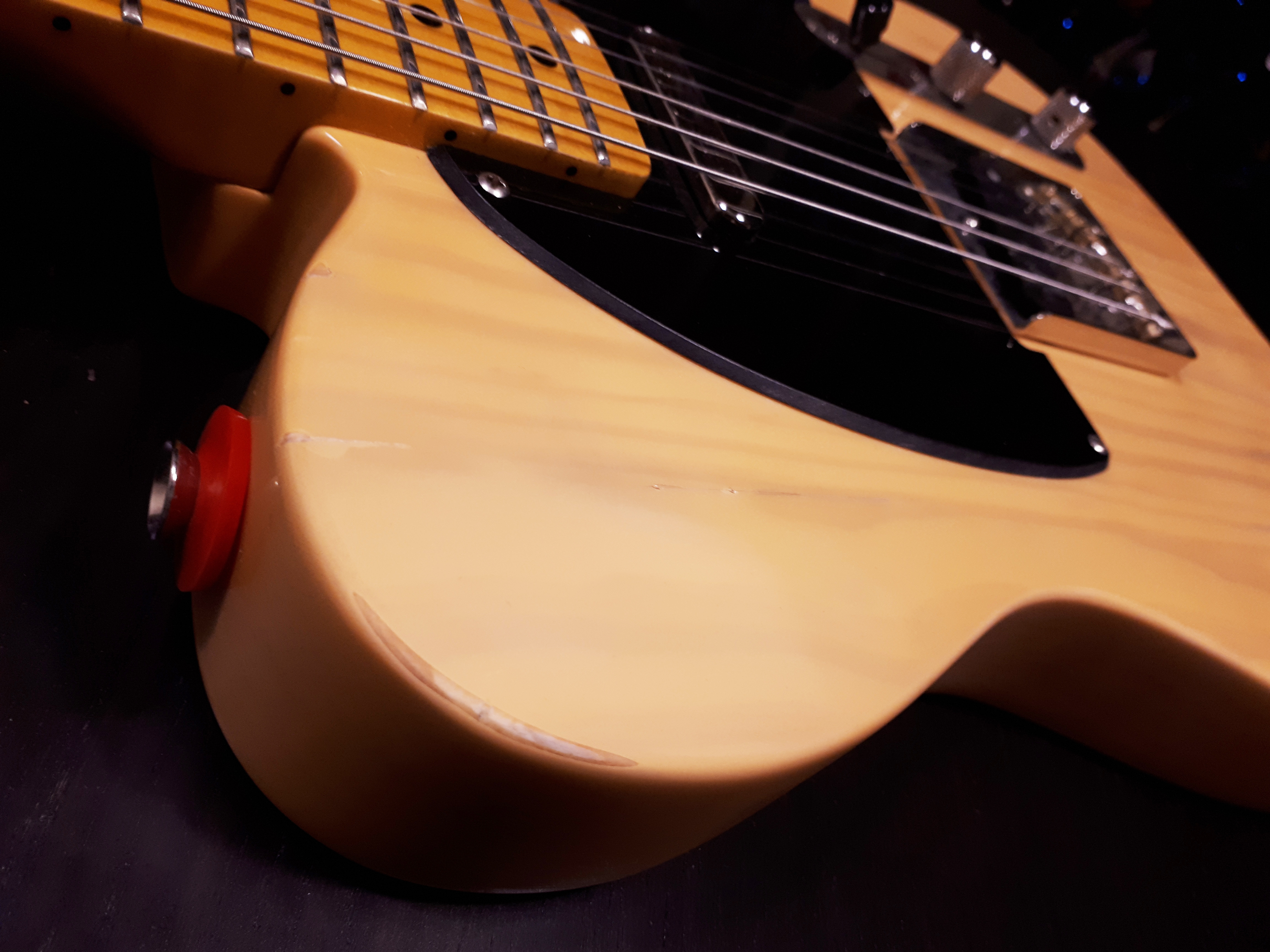

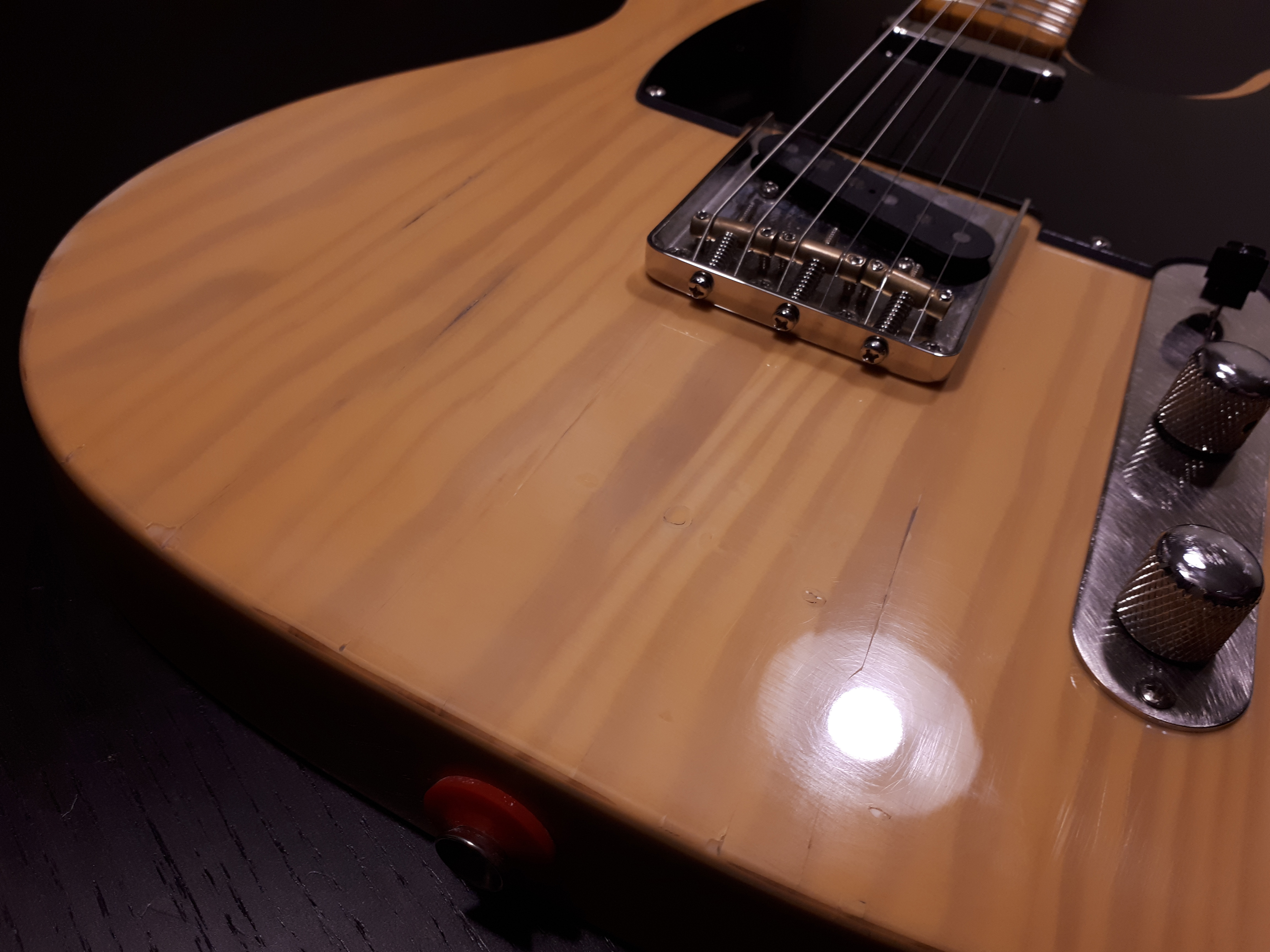

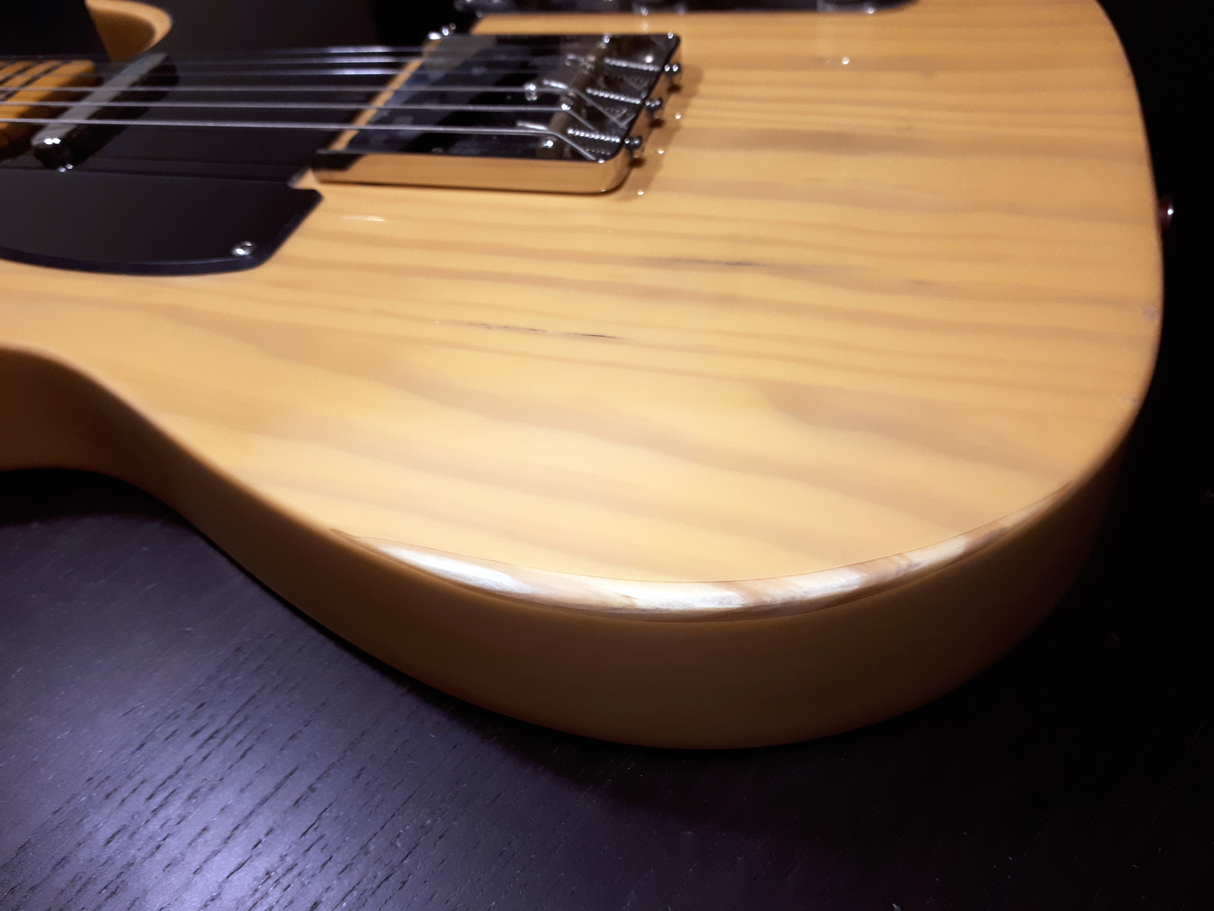

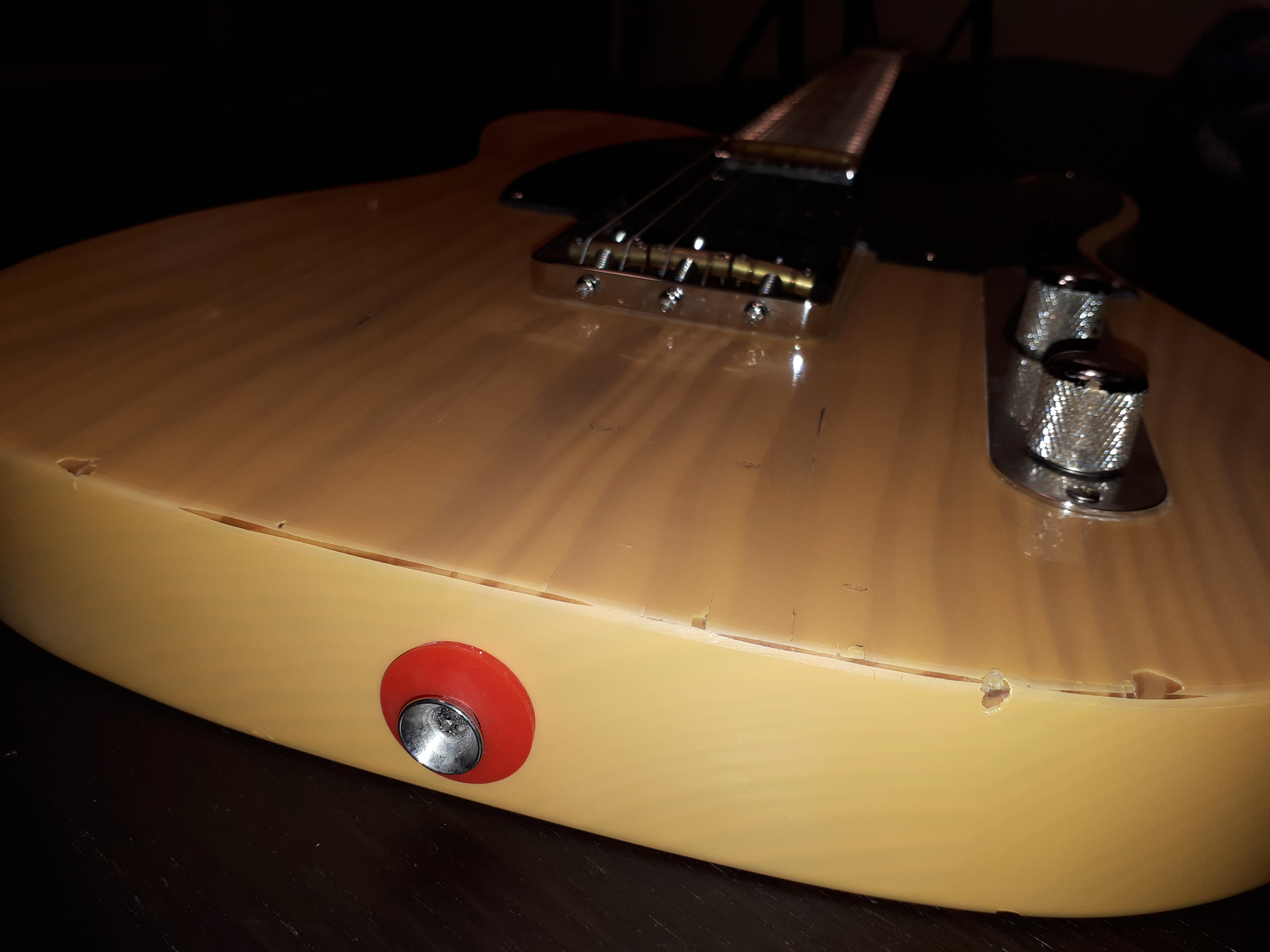

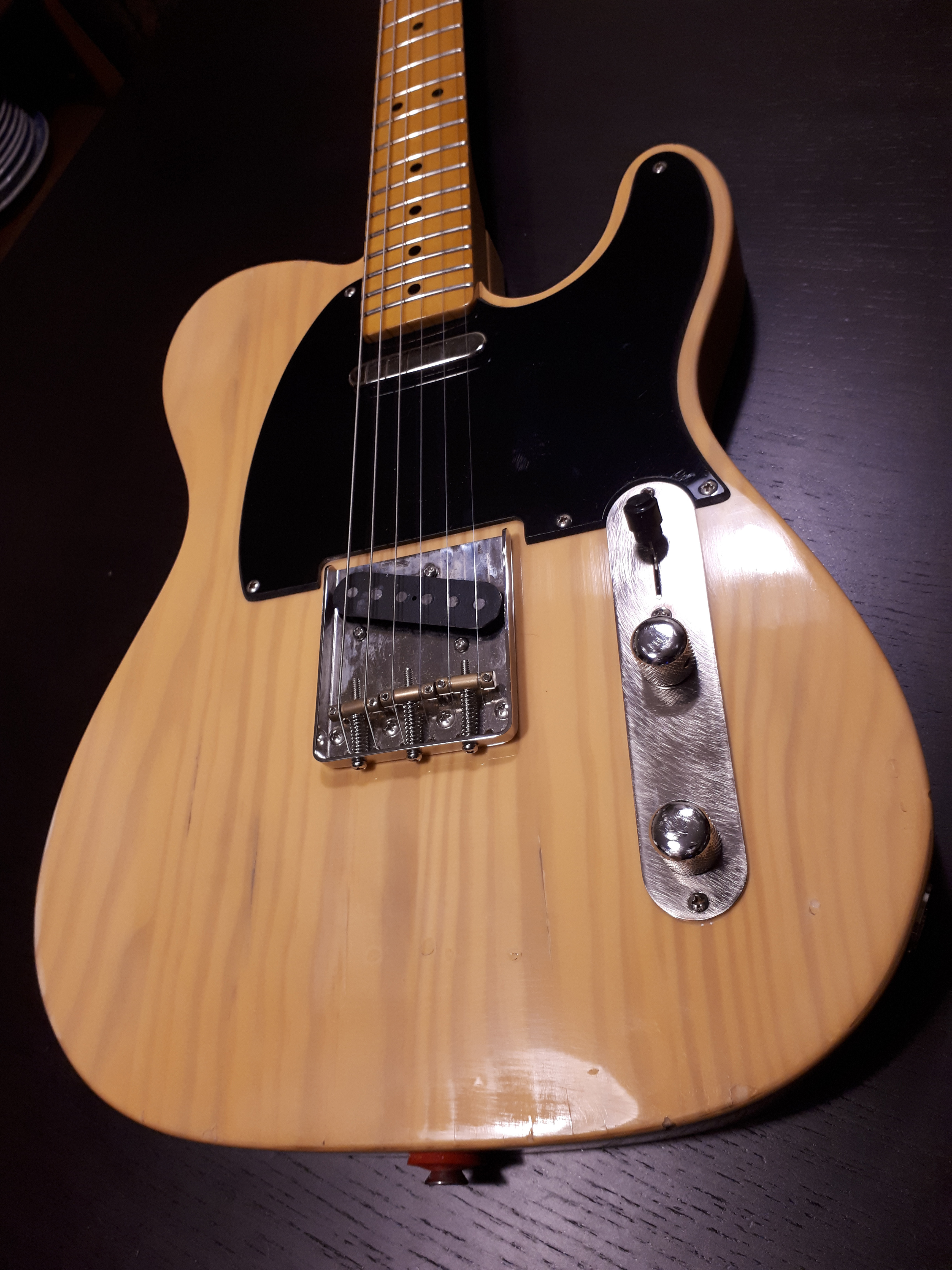

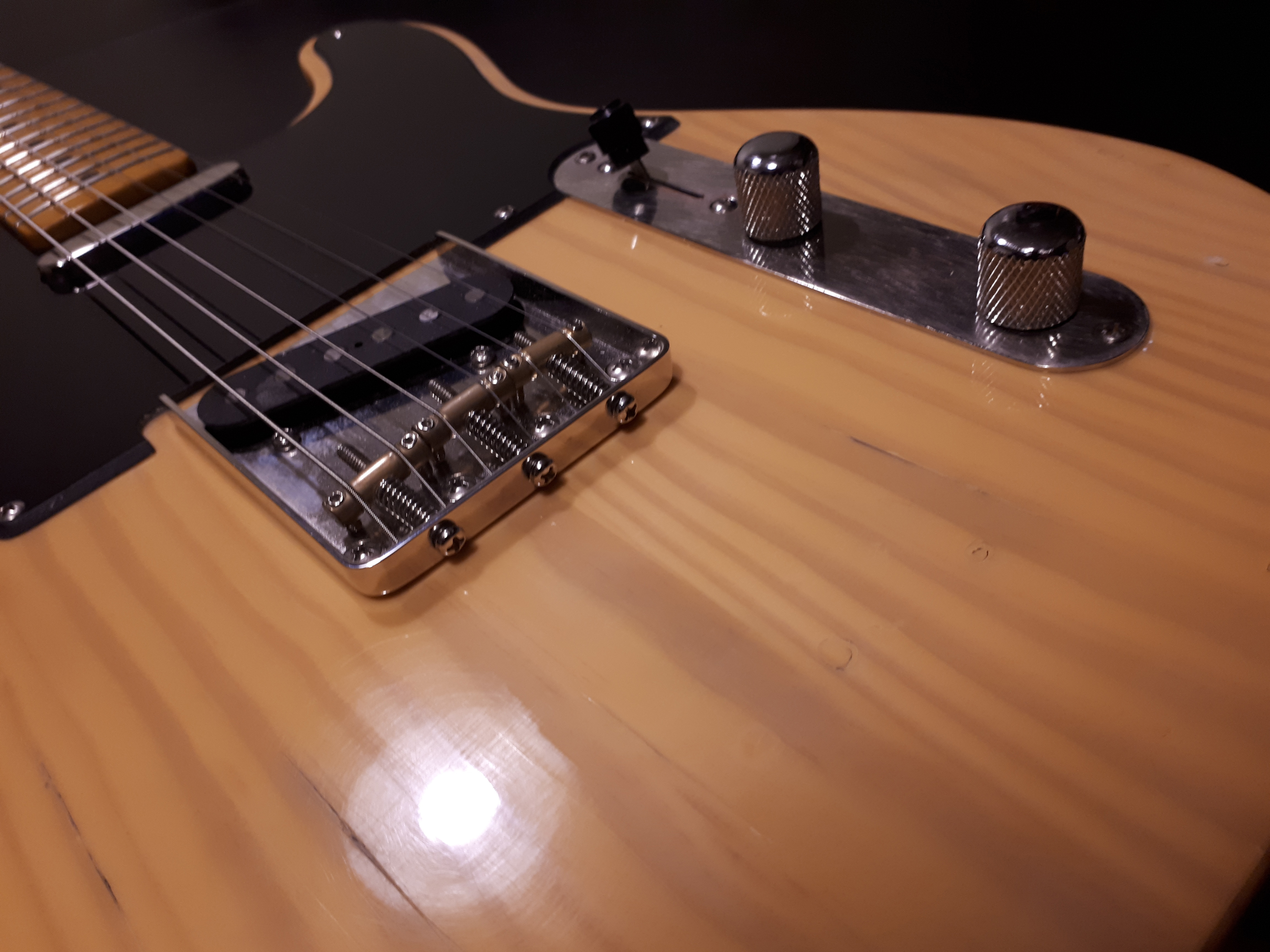

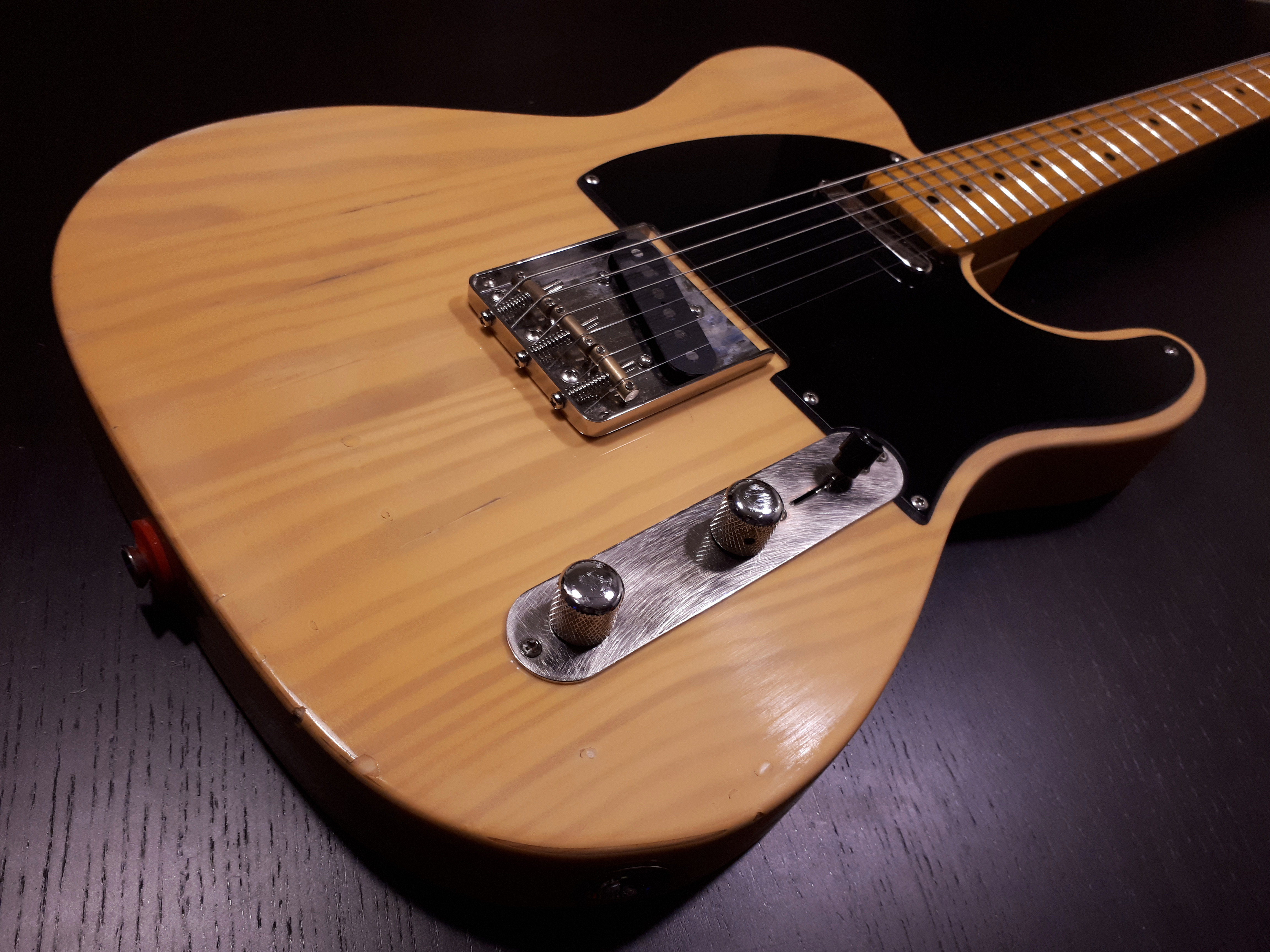

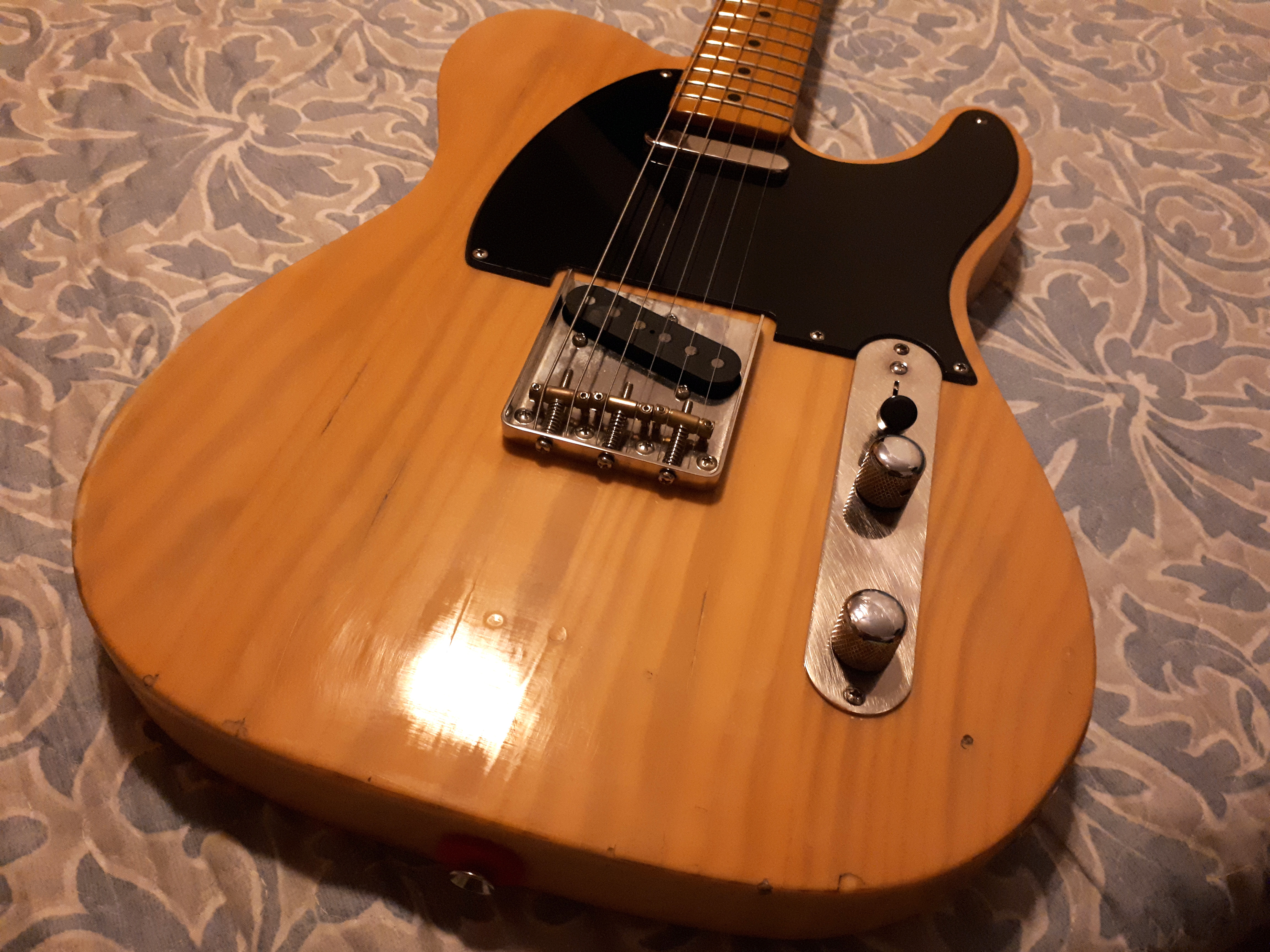

Bueno, pues me he decidido a hacerle un relic a mi Tele. No soporto ese brillo exagerado del barniz que trae, y como es mi guitarra de batalla me apetecía darle un aire vintage con algo me mojo.
Ya se que lo del relic no es para todo el mundo. Hay gente que le encanta y gente que lo odia.
Aun no está terminado del todo. tengo que envejecer algún herraje que otro, pero en la madera me parece que así lo dejo. No quiero que se me vaya de las manos. El mástil no voy a tocarlo por el momento, he hecho algo discreto en la pala, pero con los trastes no me atrevo.
Pondré fotos mejores mañana, pero para que os hagáis a la idea de como ha quedado.

Ja ja. La verdad es que no tio, ysa sabes que soy culo inquieto. Es que me ponía enfermo verla siempre llena de dedazos de grasa.
Y ya que me había puesto con el cableado vintage y tal pues mira... para adelante. Mañana pondré buenas fotos porque no se aprecian los detalles.
Pero estoy contento con el resultado la verdad.

Pues yo ha puestos le pelaria la trasera del mastil. El tacto de la madera es lo que mas me gusta del relic, con diferencia

Genial. Me gusta el resultado.
En la foto que pusiste en #3 se ve fenomenal. Me gustan éstos relic artesanales y comedidos, no esas exageraciones de fábrica. Porque insisto: súmale al ultra-relic de serie el desgaste de tu propio uso y la guitarra se te puede hacer astillas entre los dedos, ja ja.

Nacho, como lo has hecho?
NACHO
por el 03/01/2018
#7
Pues he oxidado los tornillos con sal y agua oxigenada.
La placa la he arañado con una lija.
Y la madera pues la he ido lijando para quitarle brillo un poco y para quitarle barniz pues le he dado mas en las zonas en la que se ve en pino.
Los arañazos con una navaja. Y los golpes con un anillo. Mas o menos ese es el resumen.
Ah, los golpes quedan muy bien si luego los lijas y los ensucias un poco.
