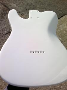

Bueno chicos, le he dado la que espero sea la última mano de acabado al cuerpo (siento no poder subir fotos del proceso pero es que no tenía quien me sacara las fotos y ya sabeis lo difícil que es sacar fotos y pintar si no tienes cabina de pintado, das la mano de pintura y corriendo sin que se le pegue el polvo para el lugar de secado).
Algún defectillo le ha quedado, creo que es del poliuretano, como si tuviese alguna pequeñísima burbuja de aire, que espero solucionar después con el proceso de lijado final y pulido.

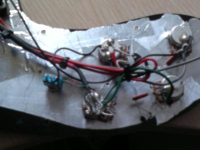

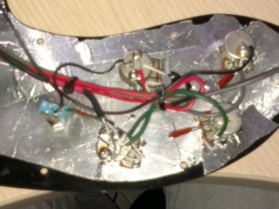

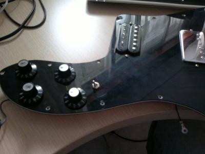

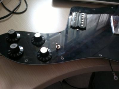

Entre tanto me he puesto con la electrónica y le he colocado el switch de split coil, del cual os dejo fotos, ya que lo único que tuve que hacer es cojer los dos cables unidos de la pastilla doble, soldarlos a un terminal del switch y el otro terminal unirlo a masa con un cable, para que cuando esté activado una a masa esos cables, con lo que una de las bobinas es como si se anulara, quedando la pastilla como single coil.
Espero que os guste esta chapucilla que he hecho, ya que de trabajo fino no tiene mucho la verdad, jeje.

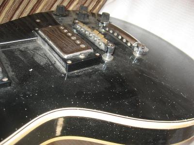

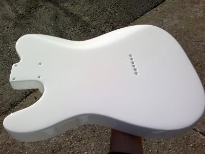

Bueno después de mucho tiempo en el que no le he podido hechar meno a la susodicha os cuento, me encuentro con que le he dado la última capa ( o eso creía yo, iluso de mi) y me encuentro con que le han salido como unas burbujasen el acabado, las cuales lijando me encuentro que eran como hoyos, con lo que me digo yo WTF!
Nada me parto el culo para ver que era, ya que suelo purgar 2 veces el compresor antes de darlo, limpio bien la pistola, tengo cuidado con el polvo hasta el extremo de humedecer el lugar donde la aplico, etc etc. Hablando con gente me dicen que puede ser defecto del poliuretano y como estaba cabreado pues decidí cambiar de pilouretano, y zás la cosa mejoró al instante, más fácil de aplicar y mejor el acabado. Asi que despues de lijarla bien le he dado una mano por delante con el cuerpo horizontal y hoy le he dado una por atrás. No tengo fotos del proceso porque no tengo quien me la aguate :D

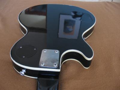

Pues como no he podido meterle mano por temas de trabajo (esto de estar fuera de casa ya sabeis) me entretuve con otras cosas, entre ellas con una ibanez les paul custom de los 70.

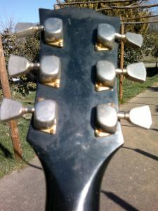

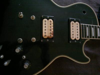

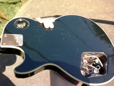

Haciendo un poco de offtopic mirad lo que me han dejado (se me ha caído el alma al suelo al verla, es como cuando ves que alguien maltrata un animal, pero con una guitarra):

Oñó, no salen los comentarios de las fotos! pues eso es una ibanez les paul custom de los 70's, maltratada hasta la saciedad, no os digo más que tiene la pasti del puente como derretida! en fin. Pues lo único en lo que el dueño me deja meterle mano es en la electrónica y en la limpieza, no quiere ni oir nada de retrastear, ni de cambiar electrónica (que está maltrecha) ni nada de nada, que se le va a hacer!

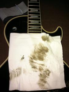

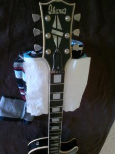

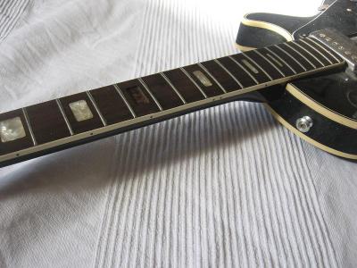

La última foto muestra la primera capa de roña que le he sacado al diapasón con aceite de parafina (con laxante vamos, como bien diría Frasco, cagalistrol :D )
La tengo con otra capa de aceite de parafina en el diapasón para darle una rascadita con una tarjeta de credito viejuna y ver si soy capaz de quitarle toda la mierda, ya que aún le queda una poca.
Bueno lo dicho que me desvio del tema principal, ya colgaré fotillos de la teleca hoy o mañana, cuando seque un poco el poliuretano que le he dado hoy.

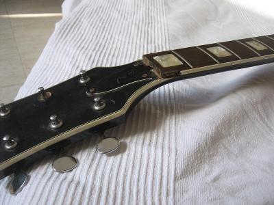

Yo restauré una hace años sin saber que guitarra era ya que en la pala no ponía nada, sin embargo en todo lo demás me recuerda muchísimo a la mía posiblemente salieron de la misma fábrica. Recuerdo que las pastis no sonaban mal. Es cuerpo solido o tiene cavidades ??
Creo que debo tener alguna foto por ahí del antes y el depues.
picto
por el 20/02/2012
Pues la verdad es que es ligerita y tiene huecos, además es como si existiese una gran cavidad entre la tapa abombada que lleva y el esto del cuerpo, eso si es ligerita ligerita. Da pena verla pero el dueño es tozudo de cojones y no quiere que le toque nada más que la electrónica para ponerla en su sitio ya que el selector necesito cambiarlo y repasaré las soldaduras.

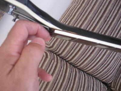

bueno , después de tanto buscar , aparecieron las fotos .
mohicano62
por el 25/02/2012

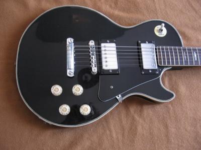

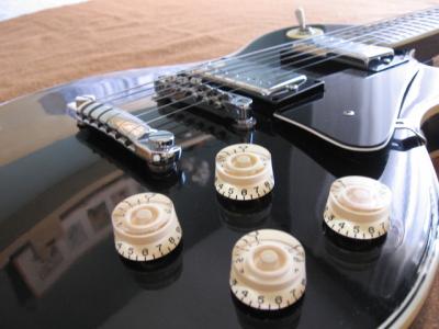

y aquí las del después.

Menudo curro bien hecho moicano, que guitarra mas guapa te ha quedado, pero ya te digo que el dueño no me deja meterle mano a la bicha. Esta necesitaria mucho curro, para que auedara bien: pastis nuevas, afinadores, puente, selector, electrónica casi nueva ya que fallan los potes, pulido a fondo, retrateado y quedaría un guitarrón, pero en vez de eso, limpieza de diapason, un pulidillo ligero para eliminar mierda e impurezas en superficie, cambio de selector que este falla y pal dueño de nuevo. En fin!
Vuelvo al tema, la teleca quedó mejor con esta última mano, sigo con el cabreo del poli anterior, pero bueno, de todo se aprende asi que a aprender se ha dicho.

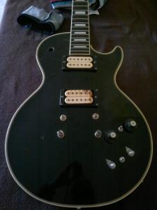

Espero poder lijarla pronto al agua para dejarla bien lista. Como siempre problemas con la cámara del teléfono que han salido mal las dos que le saqué a la parte delantera asi que se ve la trasera, jeje
