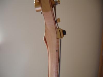

A ver, el misterio de las palas rotas de Gibson es muy sencillo, la cabidad de la tuerca del alma es tan enorme que deja muy poca madera en esa zona.
Es un tema muy conocido en el mundo de la luthería, pero mejor una imagen que 1000 palabras
Luisito Baneado
por el 24/06/2017
La solución sería tan sencilla como hacer una voluta en esa zona, pero a día de hoy Gibson sigue sin hacerlo.
Otros fabricantes si que lo hacen.

Ó cambiar el tipo de alma, que parece que estoy cambiando una bujia cada vez que ajusto.
Como curiosidad mi Ibanez RG550 del 87 lo tiene igual pero diferente medida de tuerca
Luisito Baneado
por el 24/06/2017
Pues si, así es

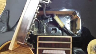

#84 ¿long tenon? :rolleyes: ¿eso no es cuando el mástil entra a mas de medio cuerpo de la guitarra?
no estoy seguro pero me sonaba que era algo asi. puedo equivocarme por supuesto, pero... :perdon:
Iñigo
juancar51
por el 24/06/2017
Si, aqui se ve claramente el long tenon
juancar51
por el 24/06/2017
Es ese cuadrado con el agujero
