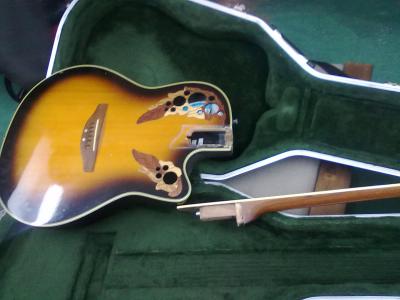

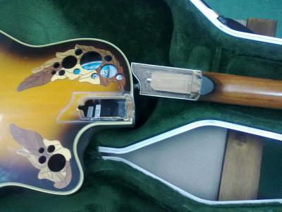

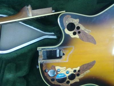

Le deje esta acustica a mi hijo y en un bolo se le cayo una chica encima causando el despegue del mastil como podeis obsevar, lo he podido acabar de sacar aplicando algo de fuerza y maña, que me aconsejais para encolarlo de nuevo?, el tipico y muy mentado titebond?, con araldit dos componentes serviria igual?, hay que rellenar algun desperfecto que ha quedado, quizas epoxi de dos componentes?......el titebond se encuentra facilmente en tiendas?....salud!

El Titebond lo encuentras en Madinter.com. Y si, yo lo pegaría con él. Limpia bien todo antes para evitar que haya fibras sueltas.
Por las fotos me da la sensación de que el mástil a partir del traste 12 está como abombado, no? Si es así es un buen momento para solucionarlo, que eso luego son trasteos en la parte alta.

Gracias por la pronta respuesta.....no no, el mastil esta bien, como mucho retocar el alma, eso de madinter fatal, estoy en Barcelona y por correo pueden tardar, no hay otros lugares? hay mas de un tipo de titebon? cual es el apropiado?, perdon por la plastada!

Pues no tengo claro que el titebond sea lo mejor para estos casos. El Titebond es estupendo y es el sustituto de la cola blanca de toda la vida. Pega madera estupendamente y la opción de casi todos los luthiers (salvo que se decanten por la cola de residuos animales directemnte) porque es como la cola blanca pero más fuerte. Pero el titebond pega bien madera con madera. Si la madera está sucia de cola vieja (como es el caso) NO CREO (pero no estoy seguro) que el Titebond sea lo mejor. Para aplicar Titebond habría que limpiar todo bien de restos de cola e inevitablemente el ajuste de la unión se vería afectado.
Para este caso yo buscaría mejor un pegamento bicomponente (tipo araldit). Es importante que toda la superficie quede impregnada del pegamento y que mantejas una presión uniforme durante el tiempo de secado. Salvo que tengas un arsenal de sargentos y sepas usarlos muy bien, te recomiendo que uses gomas elásticas. Usa un pegamento de secado lento que te permita trabajar tranquilo mientras atas el cuerpo al mástil con las gomas.
Un último truquito: cuando ya esté secándose (nada más terminar de atar), utiliza unas pajitas (de las de sorber refrescos) para retirar el sobrante de pegamento que salga por las uniones.
Por supuesto, te recomiendo encarecidamente que ensayes antes 2 cosas:
- El comportamiento del pegamento: cómo es de fluido, con qué lo vas a repartir, etc.
- El atado del mástil a la guitarra. Si no quieres estrellarte, lo mejor es hacer un ensayo de la unión: atar el mástil a la guitarra sin pegamento para ver cómo se te da y descubrir antes de que sea demasiado tarde que necesitas espacio por allá, que la goma es corta, que no sostiene, etc.
Si quieres ver fotos y tal, busca en internet "neck reset".
Suerte.

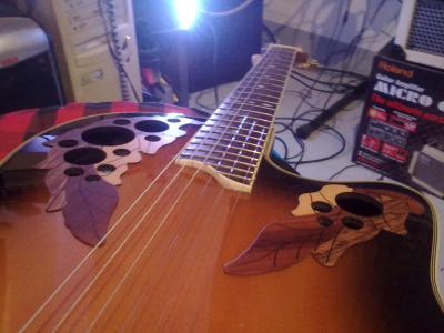

Saludos de nuevo!

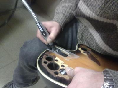

El trabajo ya está terminado y.................tachán!!!............ha quedado la guitarra mejor de lo que estaba, a ver, lo que pasó pasó, pero es que la sensación ahora es mucho más agradable y el sonido incluso yo diria que mejor, he aprobechado y una vez arreglado el mastil me lié con el puente bajando la acción de las cuerdas con lo que es mucho más comoda pero es que..........como que tiene una mayor resonancia........el sonido es más cristalino y a la vez tiene mucho más cuerpo......podría ser que la unión proporcionada por el pegamento nuevo transmita mejor la vibración?.....de algun modo el tastarazo obró un milagro?.............pongo una foto de momento, iré poniendo las restantes a ver que os parece, las tengo metidas en la tarjeta de un movil del que no dispondré hasta mañana, corresponde al comienzo del trabajo, muchas gracias a todos por vuestros consejos e interés!!!! salud y mucha música!!!

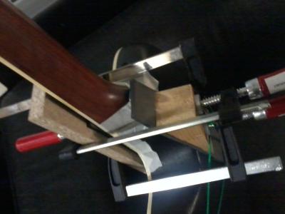

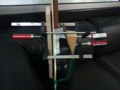

Una vez las superficies limpias nos dimos cuenta que la parte final del diapasón tambien habia recibido el impacto separandose del cuerpo del mastil, encolado y fijado con un sargento toco esperar un dia mas para continuar, el adesivo empleado para todo el proceso fue araldit secado regular......

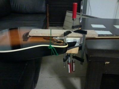

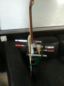

Aplicando una generosa cantidad del mismo en ambas partes unimos las partes fijando el conjunto con cuñas goma y tres sargentos........nos olvidamos del tema durante 5 dias, grande era la tentación de montar las cuerdas pero preferí esperar...........quedaria todo en su sitio? el mastil parecia recto pero la incognita ahi estaba.....

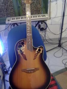

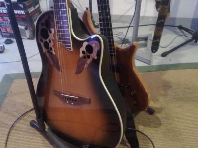

FIN............
Gracias Alberto por tu ayuda y herramientas y a vosotros por los consejos
