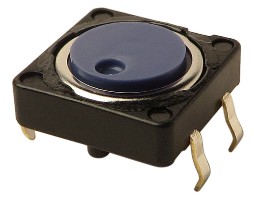

- Tenéis que buscar un switch de reemplazo. Los encontráis en Internet como tact switch y tienen ésta pinta:
Hay de distintos tipos y tamaños (y precios). Así que tendréis que abrir primero el pedal para ver qué switch lleva el que queréis cambiar.

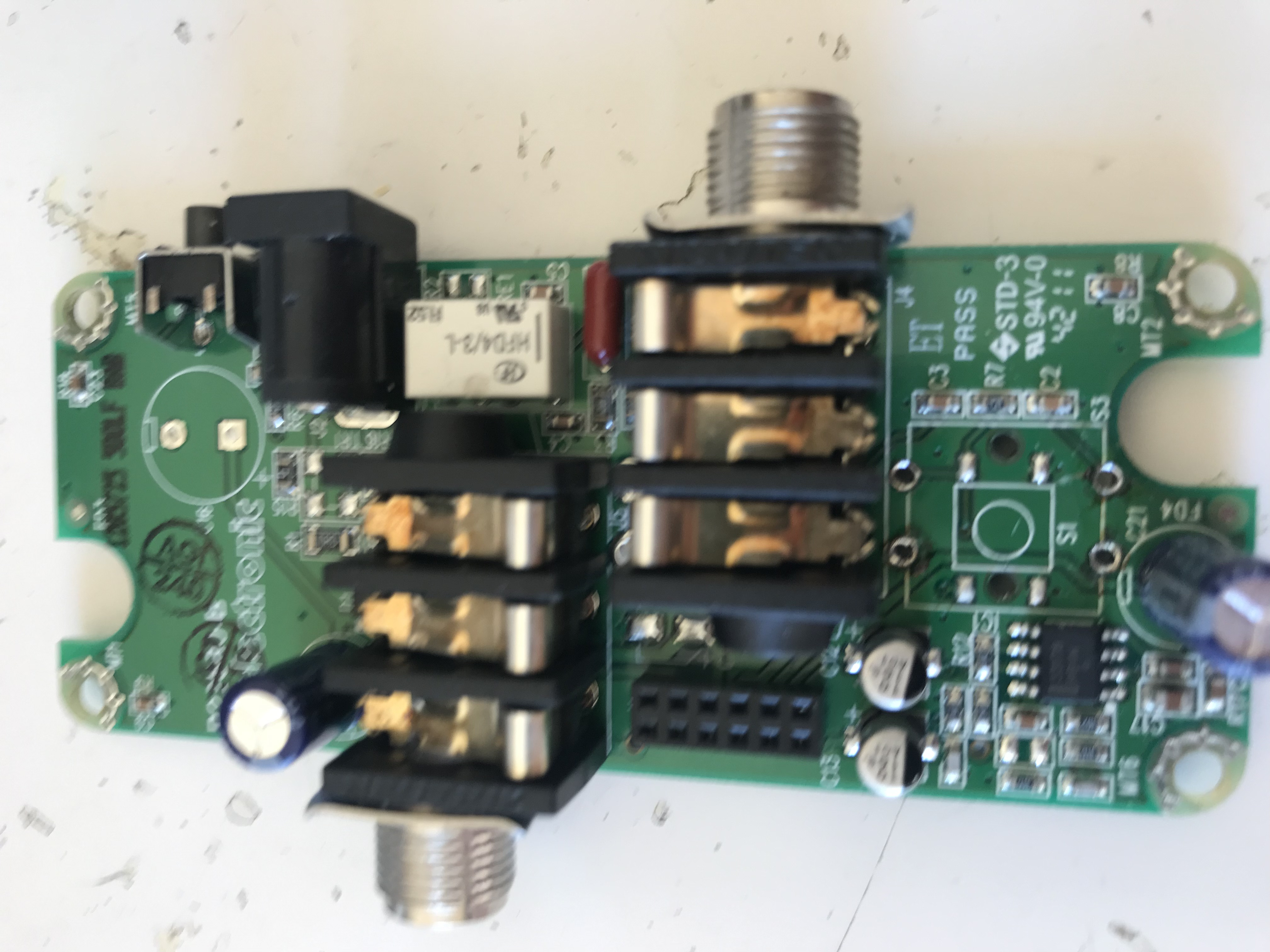

Ya con el reemplazo, el trabajo es tedioso, pero sencillo. Y es tedioso, porque reemplazar switches siempre es delicado y trabajoso. Yo he decidido en éste, que como no quería salvar el switch para nada, le he cortado los conectores para que resulte más fácil de desoldar.
Una vez retirado, es tan sencillo como ubicar el reemplazo y aplicar cuatro puntos de soldadura en los conectores (en el cuadrado entre el jack y el condensador gordo que se ve en la foto):
Y ya está, pedal andando otra vez como nuevo. Yo creo que he hecho un poco el primo, porque veo que hay switches tact por bastante menos dinero del que he pagado yo (7$) y me sospecho que algunos son compatibles y cuestan menos de un dólar. Pero bueno, desterrado el mito de que los switch de TC Electronics son muy difíciles de cambiar, lo mismo cuando muera el del X4 me animo a probar.
Quería compartirlo con vosotros por si estáis en la misma situación que estaba yo. Diez minutos de soldador y una inversión de menos de diez dólares en el peor de los casos y se os queda el pedal como a estrenar :)
