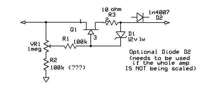

La idea es bajar todas las tensiones que llegan a las valvulas por igual, para poder conseguir el mismo efecto con el ampli a todo volumen pero sin tener que irse a un estadio de futbol, es decir en casa.
El power scaling es un circuito compuesto por un mosfet, dos o tres resistencias y un potenciometro, que lo que hace es reducir la tension en el amplificador bajando mucho el volumen pero sin perder el tono del mismo ( aunque siempre pierde algo).Este circuito vale hacerlo no mas de 10€ y en cuanto a sonido es de lo mejor para atenuarlo, te pongo un esquema.

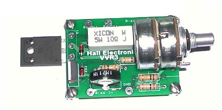

Tambien se puede comprar hecho te pongo un foto, aunque no se lo que costará.
este de la foto es mas completo y tiene dos circuitos incorporados, uno para la alta tension de las valvulas y el otro para el bias.

¿Y como se instala? ¿al pote de volumen? ,no conocía esto.
juanf
por el 24/11/2012 1 anuncio en Mercasonic
No esto se instala entre la salida de la fuente alimentacion y la etapa de potencia, lo que regula es el voltage de las valvulas de potencia.
