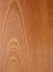

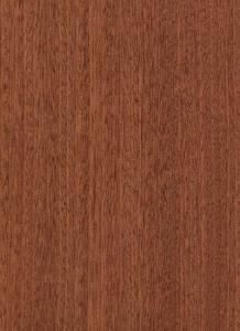

Jejejeje, perdón, como soy carpimtero doy por hecho que todo el mundo debe entender, está el sapelly normal, el de las puertas de toda la vida, que no tiene veta o tiene la veta muy cerrada y apenas hace dibujos, en la misma familia hay otro tipo de sapelly al que se le llama rameado porque es de veta abierta y el de tu mástil parece del segundo, mira unas fotos de uno y otro.

si, desde luego es mucho mas parecido al segundo, pero pensé que era algo relativo a la pieza en cuestion y no al tipo de madera
pensé que eso de rameado era un sinonimo de recuperado, que tambien, lo saqué de un contenedor.

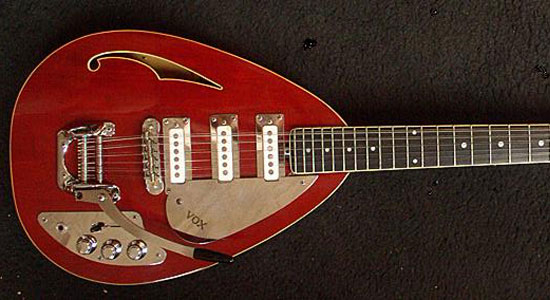

una foto del cuerpo, al final será semihollow para que pese menos
y creo que le haré una media F en el lado opuesto a los controles, tipo esta
