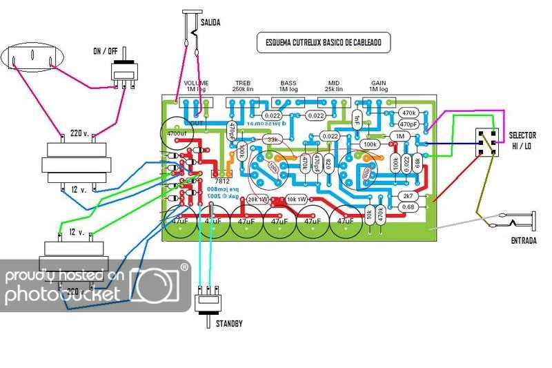

He hecho un dibujo (con la inestimable ayuda de ppaappoo) del cableado del previo.
Le puede ser de ayuda o guia a los inexpertos (yo mismo!)
Si veis algún error, decirmelo para modificarlo:2c33e35a628e32aeafc72f5ca1f8a-812457.jpg
Un saludo!

una duda con la conexion del led, no deberia ir al reves, es decir el positivo del led al positivo de los 12v, si no me euqivoco en el esquema esta al reves, o estoy equivocado?
muy esclarecedoe el esquema nakanzaid, buenisimo, solo faltaria agegarle los leds de power y stand by

¿te quieres creer que no me aclaro yo con el puto simbolito?
el positivo al positivo y el otro a masa (Sea como sea el jodido simbolo :D)
