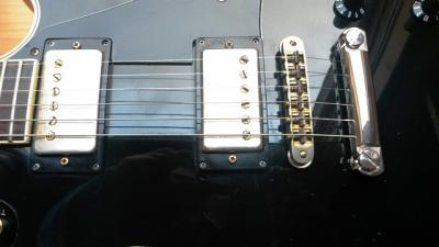

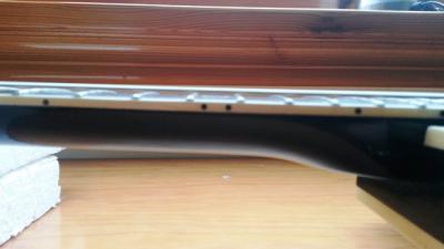

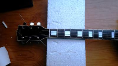

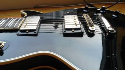

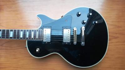

Bueno, ya me llegó el cordal (gracias Juananblues) y ya le he puesto cuerdas de 0.10.
Primeras impresiones.
No ha hecho falta quintarla, solo poner el puente a una altura determinada y listo.
Al mástil no hay que tocarle, no cerdea o sordea en ningún traste.
Las vibraciones se transmiten bien, desde la punta de la pala hasta el final del cuerpo.
Las pastillas me gustan, variación tonal y de volumen sustancial, notas bien definidas y no sé que más.
En general, buenas sensaciones, cómoda de tocar, me gusta y me ha sorprendido gratamente.
El clavijero aguanta bien la afinación en todas las cuerdas vamos, que no le toco más, vamos que se queda así.
Suena bien, desenchufada y luego enchufada también.
Adjunto algunas fotos. Saludos.
