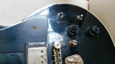

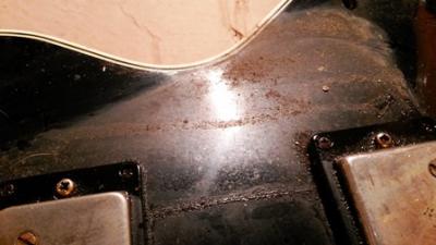

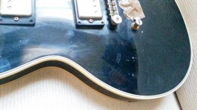

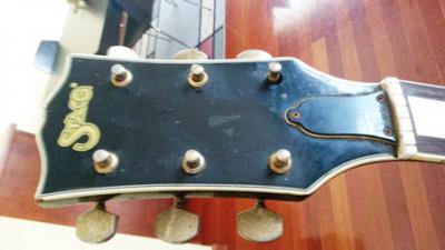

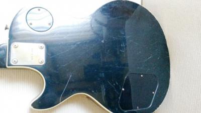

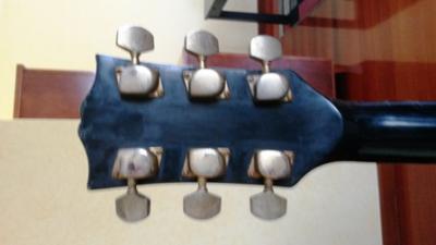

Después del desempaquete, realizo la inspección y tras la roña acopiada durante años, no se ve nada grave, más allá de los arañazos de distinta profundidad y poco más. Eso sí, venía sin las cuerdas y el tailpiece. Adjunto más fotos del estado en el que llegó (es la primera vez que hago algo así, así que si algún moderador lo estima oportuno pues...)
uboat
por el 13/12/2014
Como veis, y como dicen en mi tierra "mete medo", pues aún no os he puesto las de detalle, que digo, ahí van (roña por doquier...)

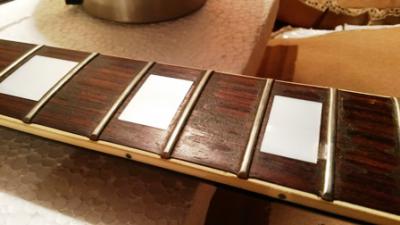

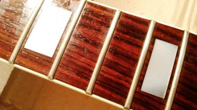

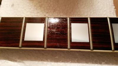

Empezamos con la limpieza poco a poco y empiezo a ver cosas que me gustan y otras no tanto. El mástil me gusta y mucho, el veteado de la madera, ligeramente abombado (no es plano del todo como el de mi otra guitarra) los inlays están perfectos... el mástil es prometedor, ya me tarda probarlo, fotos del mástil limpio
uboat
por el 13/12/2014
Al mástil es a lo que más importancia le doy, entre otras cosas claro está, y éste para tener el tiempo que tiene y la roña que tenía, después de una limpieza de un par de horas (descansos incluidos) con gasolina de zippo y papel de cocina u balleta del mercadona, ha enseñado que no está mal hecho, algún traste presenta un ligero desgaste pero bueno, nada exagerado. lo que yo no llego a comprender es como se puede tener una guitarra en un estado tan deplorable.
Después de la limpieza, directamente el afamado lemon oil. No le he cerrado el poro con piedra pómez previamente, estimé que esta guitarra con 40 años y dado su aspecto, este palorosa (nunca le habían tratado) va a beber lemon oil como un cosaco y así fue, la primera aplicación traste por traste con el dosificador que trae la botellita, se la papó en menos de 5 minutos ( el tiempo de un pitillito), le dí otra más y ya tardó más, dejé el mástil tranquilo hasta el siguiente día por la mañana.

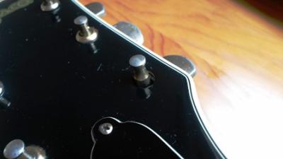

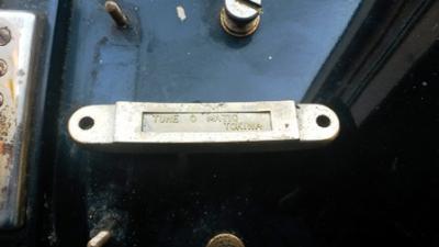

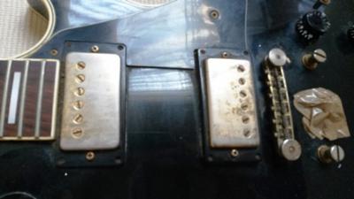

Otra cosa que me gustó, los postes del puente directos a la madera. El puente es un Tokiwa, si alguien sabe algo al respecto, porque yo es la primera vez que lo veo...
uboat
por el 13/12/2014

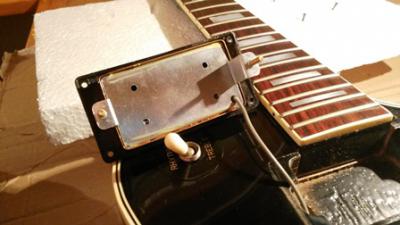

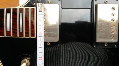

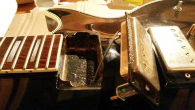

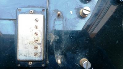

Primera decepción, la pastilla del mástil no pesa un carajo...
Ahora sé que en aquellos años los japoneses montaban lo que se viene a llamar falso humbucker...
no sé como sonará. Ya pensé en montarle otras pastillas que tengo por ahí pero por otro lado pensé, "no, primero hay que ver si suenan y como suenan"

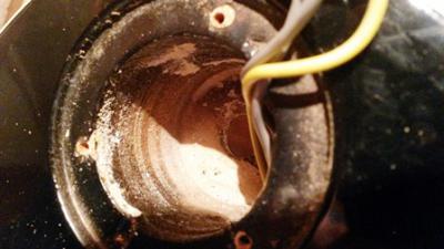

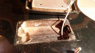

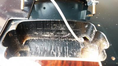

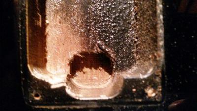

Segunda decepción y posterior cabreo (que me duró un día completo) no veo la caoba por ningún lado.
Desde mi ignorancia (mucha) pensé: Guitarra japonesa antigua, trae el mástil atornillado pero bah, me da igual, trae los postes directos a la madera, los japos construyen bien... pa`lante
pues no veo la caoba por ningún lado. Si se ve una tapa con un grosor adecuado, pero las maderas de debajo ni idea de que maderas pueden ser. Nota: Ya cuando cogí la guitarra por primera vez me dije, coño que poco pesa, pero bueno la Fénix que tengo pesa 4.8 kg, así que será normal pero... la caoba ¿dónde esta? yo no soy ningún experto, pero mi Fénix es de caoba (años noventa) mi ovation es de caoba (años setenta) y esto del fondo no es caoba.... cabreo que te crió
uboat
por el 13/12/2014

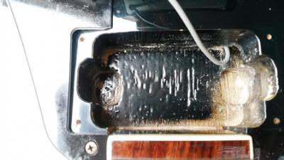

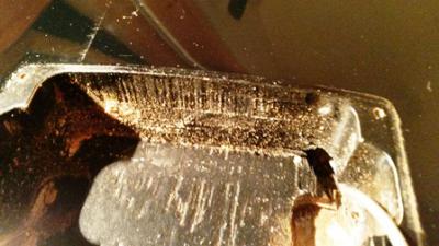

Mira que soy ignorante en la materia, no sabía que esto existía en las guitarras, tablero contrachapado o laminado o yo que coj... sé
caguen....
Fijaros en la zona del selector de pastillas...
uboat
por el 13/12/2014
y mira que leo eh!
pero nunca es suficiente....
vaya cabreo oye....con el que me fui para cama a las 03.00 am
Bueno, alguna foto de la mañana siguiente, en la zona de las pastilla no veo lo que vi en la zona del selector de pastillas no sé ... bahhh
Estoy pensando si prenderle fuego
