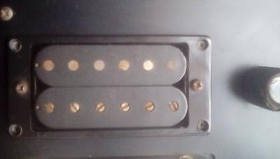

He mirado la foto, el óxido que aprecio en la foto en las piezas polares de la pastilla no me parece nada grave y es totalmente superficial. Yo creo que se podría decir a ciencia cierta que van a sonar igual que cuando guardaste la guitarra la última vez. No obstante si te apetece mejorarla con una buena pastilla o una GFS de estas si realmente salen buenas adelante.

Subo una foto más cercana de la pastilla, para que veas el óxido. Está hecha con la tableta desde la que escribo. Espero que se vea decente.

Esa pastilla está perfectamente funcional, limpia el óxido y a tocar. Si ves necesario mejorar el sonido invierte en una, si te gusta esa o prefieres ahorrar de momento, no debería de haber problema.

Lo de la pastilla me viene de perlas, así que la conservaré. Lo que no sé es si las piezas polares son delicadas. A la hora de limpiarlas, ¿debo tener alguna precaución más allá de las del sentido común?

Yo frotaria con algo con algo humedecido en 3 en 1 o wd40. Con cuidado de que no vaya para el bobinado o que penetre entre la pieza polar y la cobertura de la pastilla, por precaución. Luego limpiaria todo bien por evitar que pueda afectar al plástico o algo.
