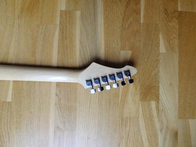

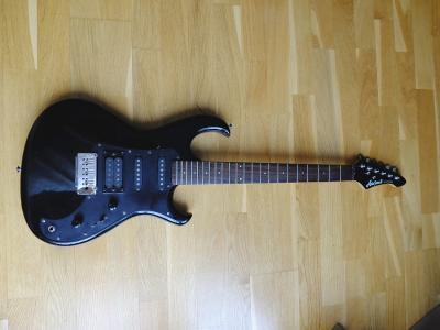

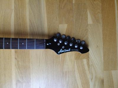

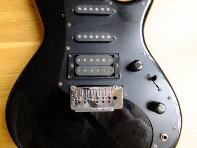

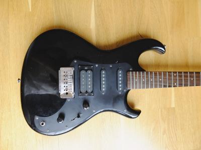

Ahora os pongo unas fotillos de la guitarra, para que veais cómo es. El puente está sin selletas, porque las tengo metidas en vinagre para quitarle el óxido de los tornillos, pero están en un estado aceptable.
¡Un saludo!
