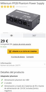

Buenas, pues puedes usar una caja independiente con phantom entre el micro y el equipo.
Como las DI de Behringer o algo por el estilo.
Gracias, le echaré un vistazo.

Pues yo conecto micros dinámicos y de condensador en la misma mesa con un sólo interruptor general de Phantom y no pasa nada. Si para poder combinar micros hubiera que conectar dos mesas...no vendían ni una.
Pruébalo primero y después actúa en consecuencia.

Por ejemplo:

Como dice el compañero, se ha usado mucho y tiene su explicación que "no pase nada", como dicen aquí.
Es preferible que se activase el phantom con los de condensador por separado pero en este hilo de Hispasonic lo explican bien:
https://www.hispasonic.com/foros/pasa-si-le-meto-phantom-micro-dinamico/179549

Todo aclarado, la caja es muy buena opción para curarse en salud, también es cierto y me lo ha confirmado mi técnico de amplis que no pasa nada si conecto de dinámicos con el Phantom encendido siempre que utilice cables xlr balanceados, muchas gracias a todos y espero que esté hilo sirva a otros foreros con dudas similares.
