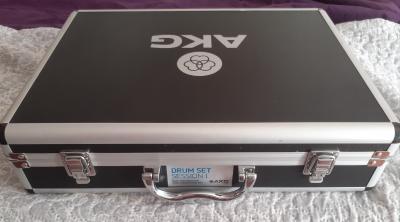

Hola, yo compré hace tiempo el set de AKG y la relación calidad precio es muy buena. Tienes uno algo más barato y otro que se supone mejor, pero ya te digo que el "barato" graba muy bien y es de calidad.
Es el AKG Perception Live drumset Session I.
dans
por el 01/10/2019
Lleva 2 de condensador de membrana pequeña tipo lápiz para aéreos, 4 dinámicos para toms y caja, el dinámico de bombo y las pinzas correspondientes.
Los de lápiz graban muy bien las acústicas y el de bombo te vale perfectamente para grabar un ampli de bajo.
Los de tom y caja graban bien los amplis de guitarra.
Para una maqueta o demo, sacas unos muy buenos resultados. Multiusos, jejeje.

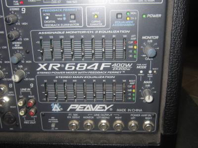

Tengo un problemilla, mi equipo es el de la foto y si conectas el phantom afecta a todas las entradas, el manual me dice que no debo conectar micros dinamicos con el phantom activado, ¿como lo haceis?
dans
por el 02/10/2019
Buenas, pues puedes usar una caja independiente con phantom entre el micro y el equipo.
Como las DI de Behringer o algo por el estilo. En mi caso si que va por grupos de entradas y dejo los dinámicos en las primeras y los de condensador en las otras.
He usado la DI behringer alguna vez para alimentarlos como te digo y ningún problema, solo es otro cacharro más, claro...
Seguramente encuentres alguna caja para varios micros con phantom tipo splitter que podrías usar.
