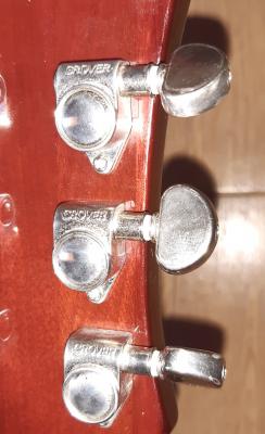

Tengo las clavijas de afinación cascadas y necesito cambiarlas. Había pensado en poner unas de bloqueo y quería que me recomendarais algún modelo que sea de calidad.
Lo que en principio tenía en mente es ponerle unas Grover, ya que son las que tiene la guitarra actualmente, así no tengo que abrir nuevos agujeros para los tornillos (suponiendo que coincidan con los actuales, que imagino que sí).
Os adjunto imagen, así si me podéis recomendar un modelo que coincida con los agujeros actuales mejor.
No recuerdo si fué aquí o en otra web que comentaban que de Grover había dos modelos de clavijas de bloqueo, uno de mejor calidad que el otro. Si me pudiérais confirmar esto.
También he visto que los pivotes de las grover de bloqueo son ligeramente más cortos que los normales, ¿podría dar esto problemas o es poca la diferencia?
Pues eso, a ver qué me decís.

Hola,
Tal como comentas, creo que la opción más sensata si no quieres abrir agujeros nuevos es poner unos grover de bloqueo. Estéticamente serán "iguales" a los que ya tienes ahora, te aseguras de que sean 100% compatibles y no has de abrir agujeros nuevos. Además grover tiene un hardware de muy buena calidad.

Yo también te recomiendo al 100% las clavijas de bloqueo. Grover, Schaller, Hipshot… no van a fallar (entre otras). Además de en que te cuadren los agujeros (las hay con el tornillo en varias direcciones), fíjate bien en los tamaños de los botones, que los hay más pequeñitos (tipo Music Man).

Pues ya está, a por los Grover.
¿Y lo que comentaba de si hay varios modelos de distintas calidades?
De los que veo por internet, ¿los 502 son los buenos?

Si puedes elegir yo tiraría a por los que tengan un ratio de rotación de 18:1 son mucho más precisos. Yo los tengo en una Firebird y a comparación de unos Grover normales.
Desconozco si existe ése modelo, pero si los hay, yo no lo dudaría.
