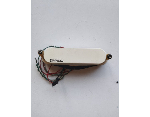

Neon
por el 18/01/2024
La DiMarzio Fast Track 1 para mástil es canelita en rama, la única humbucker que me ha gustado en la posición de mástil.
Es la que monta Richie Kotzen en este directo (PAF Pro puente, FT2 medio y FT1 mástil si no recuerdo mal)
samuelsv
por el 18/01/2024
Gracias, aunque acabo de ver que tiene unos 6 k. No es muy poco comparado con 16 y 12 de las otras?
