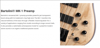

El A4 Plus que enlace monta Pastillas Bartolini MK-1 y Preamplificador Bartolini MK-1 activo con ecualizador de 3 bandas. Va en el alojamiento de los controles. Lleva un trimmer de regulación.
El A5 Plus igualmente Pastillas Bartolini MK-1, Preamplificador Bartolini MK-1 activo con ecualizador de 3 bandas.
En ambos el mini switch seleciona activo pasivo. Ambos montan 5 potenciómetros, vol, mix, bass, middle, treble
Luego está el A5 Plus Single Cutaway, un estilo a los Fodera. Pero parece que monta la misma electrónica.Es un poco más caro. 5 potenciómetros igualmente como el A4/5

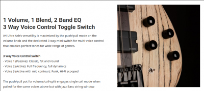

El A4 Ultra Ash que has puesto, teóricamente, es un modelo nuevo algo superior (en precio al menos) y monta pastillas Fluence Soapbar con 4 potenciómetros, siendo uno de ellos puh-pull que proporciona 3 voces diferentes: Voz 1 (pasiva): Clásica, gruesa y redonda - Voz 2 (activa): Frecuencia completa, dinámica completa - Voice 3 (Activa con contorno medio): Funk, Hi-Fi Scoop .
