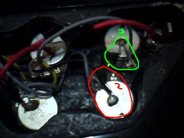

Hola Abro este tema para hacer una pregunta que ya tiene tiempo rondando en mi cabeza ¿Se Puede Usar un pot de tono para las 2 pastillas?
Si Es Asi,¿Como Se Recablea?
La idea que tengo es simplemente pasar un cable al otro pot y ponerlo justo donde esta el otro cable,pero,tiene un capacitador,y no se si se puede usar para los 2 cables o tengo que pasar el de arriba tambien abajo,Gracias de antemano,Si Me Mandasen un diagrama mejor xDDD...:oops:

normalmente cuando se usa un solo pote de tono para todas las pastillas este va conectado al jack (o interceptando el cable del selector que manda la señal hasta el jack...)
no nos dices el cableado actual de tu guitarra. Ni siquiera el modelo.
En seymour duncan hay mil esquemas.
http://www.seymourduncan.com/support/wiring-diagrams/schematics.php?schematic=2h_2v_1t_3w
:saludo:

Je Gracias Frasco,Pues,Es Una Epiphone SG,Asi es por dentro8354664d371b98e9ed44783eab9ff-649514.jpg
,Es Que quiero dejar un espacio libre para poner un killswitch(Que ya eh fallado en poner 2 veces por que no encuentro uno N.O)
Lo Que Pensaba Era Solo Poner Lo Del Pot De Arriba(1),En El De Abajo(2)52edb37ea83dfea848cdb29c09c43-649514.jpgA Ver Si Funcionaba pero quien sabe xD
