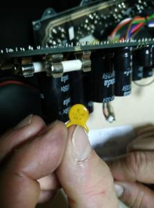

Pues tengo este
E
103M
1KV
para cambiar esta justo despues de el trafo alimentacion y puente de diodos seguramente pase alterna.
El ampli es un bugera 120w. Me ofrecen DE 400v de 1000v no tienen .
Creiis que valdra? yo creo que no
Tambien la letra E a que se refieres? es importante? creo que es el material del condensador dielitrico o algo asi
Bueno me direis joder pues mide los devanados pero es que paso de desoldar mas , para sacar ese pcb ha sido tinglado bueno, espero no cometer errores en el montaje :D

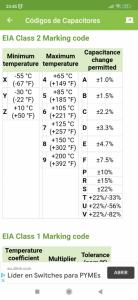

#12 coeficiente de temperatura, cómo afecta a la capacitancia la temperatura. Pero es un dato que yo no controlo mucho

Como que no?...tío tienes un sitio en Cantabria que si lo tienen y además creo que lo sabes...cualquier cosa mira primero siempre aquí
https://www.retroamplis.com/epages/62070367.sf/secdc93ad16da/?ObjectPath=/Shops/62070367/Products/%22C-CERAM/1000V%22/SubProducts/%22C-CER/1KV-0.01uF%22

#2 SI ya he mirado pero en esos condensadores no marcan la E y como no se si es importante. Gracias por las molestias del enlace

La letra es la tolerancia...el tuyo es +/- 0,5%

creo que no seria la tolerancia la M que es +- 20

Es verdad....la tolerancia va detrás...pues la E es la tensión entonces

No te líes, es un condensador de 10nF 1kv y tolerancia de 4,7% pero lo único importante es la capacidad y la tensión soportada

Pero la primera letra es el voltaje, no?...en los diagramas que tengo en el taller (tengo mala memoria y necesito algo rápido y visual) las letras delante del número es la tensión, aunque aparecen de esta manera:
1H= 50v
2A= 100v
2D= 200v
2E= 250v
2G= 400v
2J= 630v
toni diaz
por el 14/03/2022
#8 correcto pero en tu caso te pone claramente el máximo de tensión admisible 1kv, 1000V.
Como dije tu condensador sigue la codificación de clase 2 el la que la E indica tolerancia

No es mi caso, es el de txe .....yo intentando ayudarle y tirando de memoría he equivocado lo de la posición de la letra de la tolerancia, pero veo que al final tenía razón...era la tolerancia

Pues entonces que es la M, si no es la tolerancia? la tensión?
