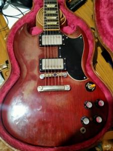

Os cuento lo que me ha pasado hoy. Tenía ensayo con el grupo hoy, y he decido sacar a pasear mi Gibson SG reissue 61 del año 87, que hacía tiempo que no la sacaba del estuche.
Total, cojo el estuche lo meto en el coche y me voy al ensayo.

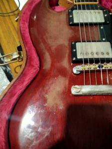

Cuando la saco, me doy cuenta de que tiene mucha condensación de agua, la seco y veo que se ha quedado el acabado como velado.
Antes ya tenia el acabado craquelado.
Alguna solución, dejo que salte esta capa de nitro? Me planteo reacabarla de nuevo?

Una velada en toda regla…no hay más solucion que decapar y volver a acabar. Vaya putadón…

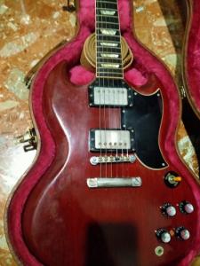

Nada
Le he dado un poco de calor con el secador del pelo y ha desaparecido la sombra.
Asi que, vigilidad la humedad. Si sudais mucho y teneis una guitarra con nitro ojo, si teneis humedad en casa ojo, y si se os moja la guitarra con nitro ojo...
Creo que ha sido por humedad, causa no la se. Igual del contraste de mi domicilio al coche, que ha hecho condensación y al tener craquelado en el acabado se ha colado.

Joe, me alegro de que se te haya solucionado, yo la LP que tocó la limpio en profundidad después de tocar, ya que sido bastante y ciertamente el agua y la nitro no se llevan bien.
L&L GUITARS (xarlangas)
por el 15/04/2022
Ostras!! Nunca he visto que un mueble velado pueda recuperarse así…siempre me ha tocado decaparlo y volverlo a terminar. También es cierto que no trabajo con nitrocelulosa…qué curioso y qué suerte! Me alegro por tí compi!!

PD: a nadie le trae curiosidad el sello que se ve en la primera foto en el cuerpo debajo del talpiece en el cuerpo tan a la vista
Hector89
#7 el sello es una cosa que llevo investigando desde que cayo en mis manos hace unos 10 años.
Según el antiguo dueño, pertenecía a un guitarrista de punk inglés. De hecho y antes de que saltase la nitro del mástil... Tenía grabado con "navaja" y en pequeño las notas E G A B al nivel de los trastes.
El sello pone "JEAN-PAUL FERGUSSON" que se debe a una antigua pegatina
