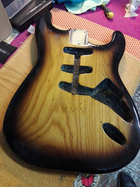

Y unas horas mas de lija nos encontramos con este "Peaso" cuerpo de los 70's:

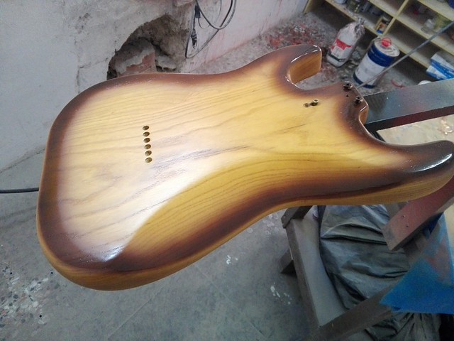

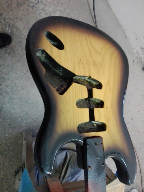

El siguiente paso fue hacerle una capa de sunburst en un tono marrón para que la transición del ámbar al negro sea mas suave:
04c3161e46bdb432aa9a579770e4d-2295722.jpgIMG_20180115_110626 by tonydevigo, en Flickr
6e28959d0a22b175f5f65601b50b6-2295722.jpgIMG_20180115_110627 by tonydevigo, en Flickr
734fca50f62333e263a607d9daed0-2295722.jpgIMG_20180115_110632 by tonydevigo, en Flickr

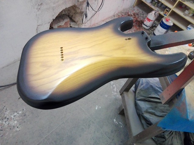

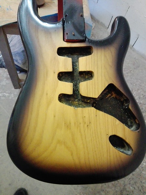

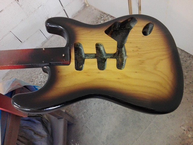

Dejo secar unas horas y empiezo con el negro:
a7014b584fdc911eff2330a42ff24-2295722.jpgIMG_20180115_113158 by tonydevigo, en Flickr
05ee9070634bf3598825d51de38ab-2295722.jpgIMG_20180115_113205 by tonydevigo, en Flickr
0252007779d6d9bfc8c67eb42fab8-2295722.jpgIMG_20180115_113303 by tonydevigo, en Flickr
0197a5960daa65814ee1aab7c7fec-2295722.jpgIMG_20180115_113311 by tonydevigo, en Flickr
3e1772e97700bda742673776e099b-2295722.jpgIMG_20180115_113334 by tonydevigo, en Flickr

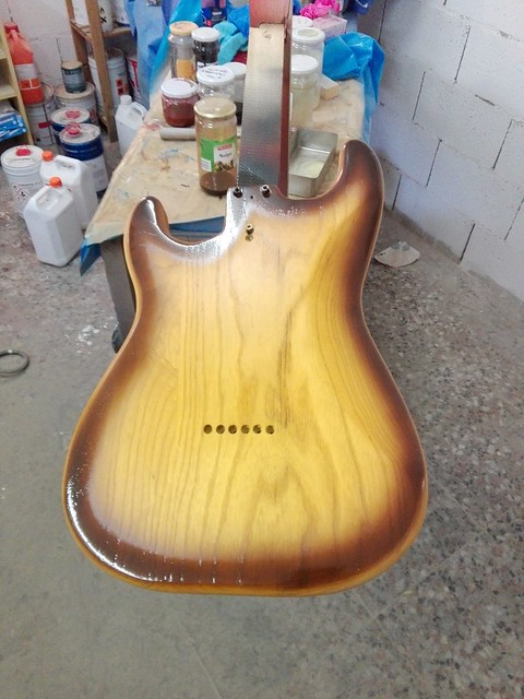

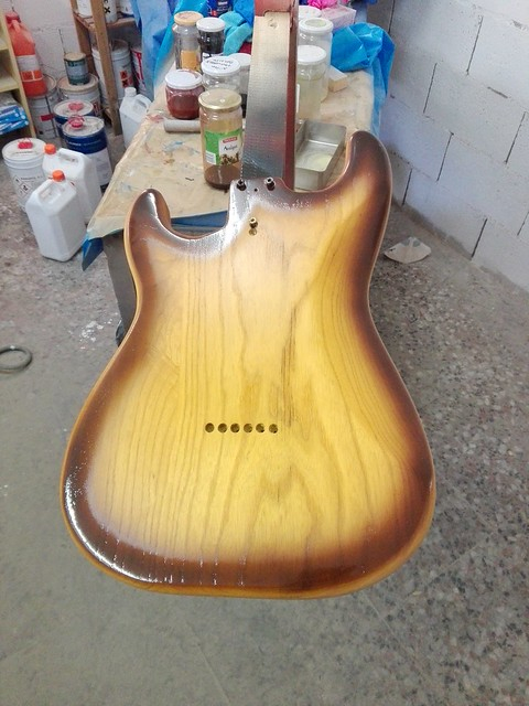

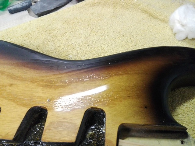

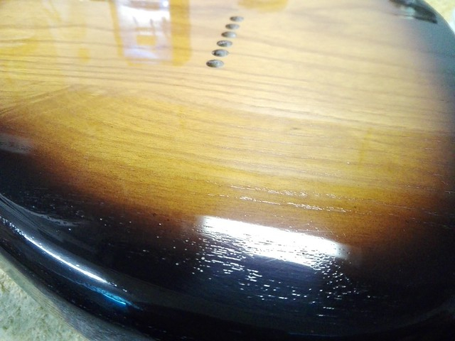

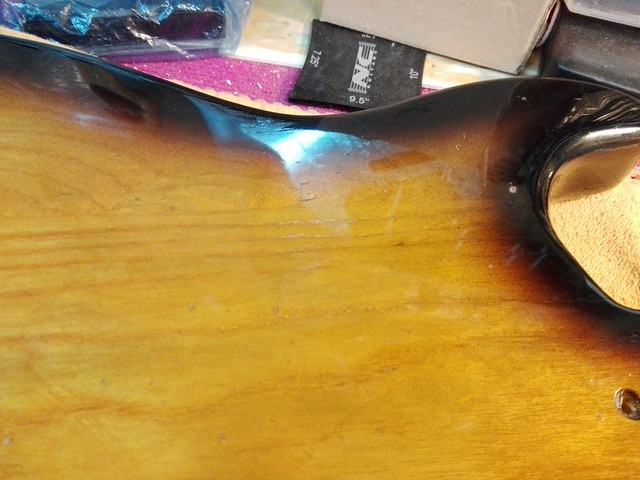

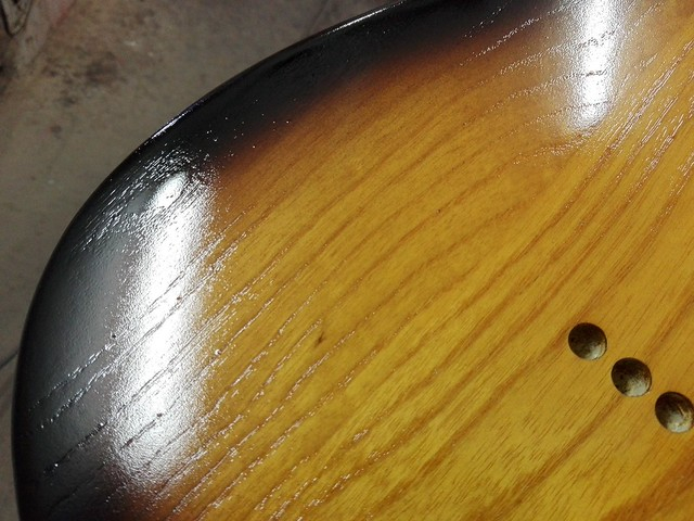

Esta vez lo dejo secar 48 horas para empezar a darle las ultimas manos de Nitro, como veréis, en este paso es donde comienza a verse todo esa profundidad de tonos en el sunburst, aunque hasta después del pulido no se ve en todo su esplendor :
dae08828377a94de8831f5a41f938-2295722.jpgIMG_20180115_132221 by tonydevigo, en Flickr
afabcd775e056c13430b3122ac6ea-2295722.jpgIMG_20180115_132228 by tonydevigo, en Flickr
64972cec2f9ef0499a58eb519acbd-2295722.jpgIMG_20180116_114742 by tonydevigo, en Flickr
176182dbc3178ea943d654ce4ff56-2295722.jpgIMG_20180116_114800 by tonydevigo, en Flickr
4e944e60c6813c6ab6ad954692685-2295722.jpgIMG_20180116_114810 by tonydevigo, en Flickr
Y deje secar una semana y media con calor, ya que en esos días en mi zona hacia mal tiempo con lluvias, mucha humedad y bastante frió.

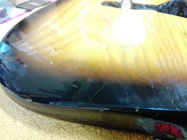

Pasado ese tiempo le tocaba el turno a el trabajo de lija, como siempre de grano 800 hasta 2500 ( no utilizo más por el acabado final será en un relic suave) :

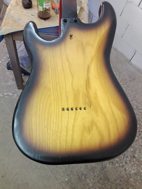

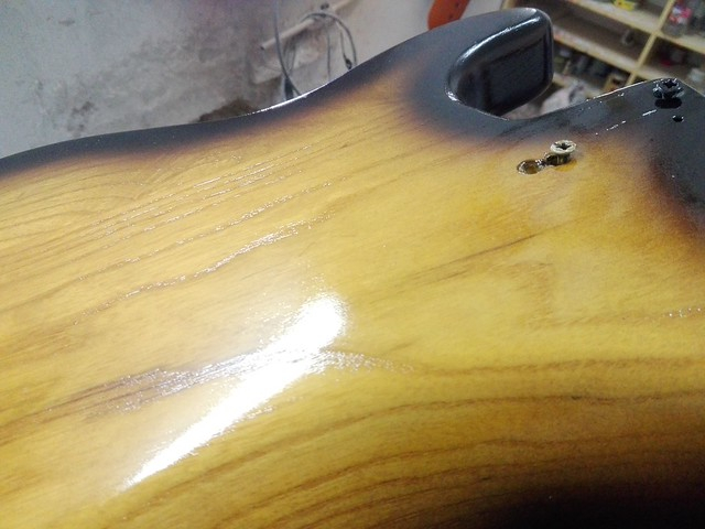

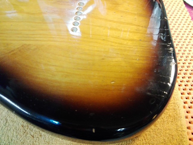

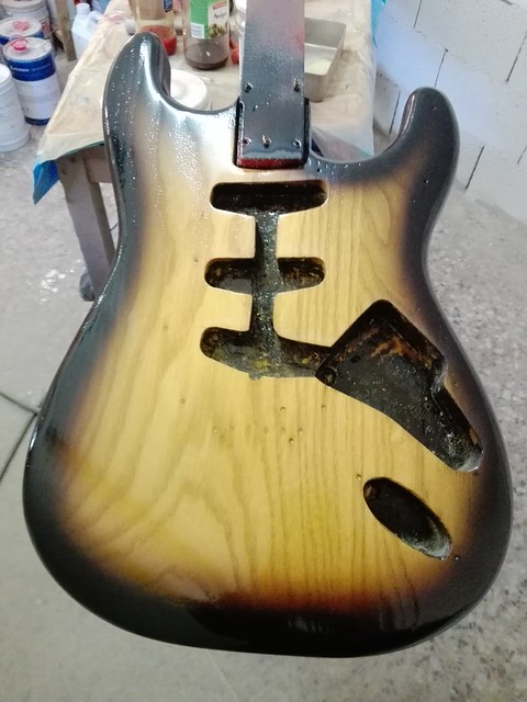

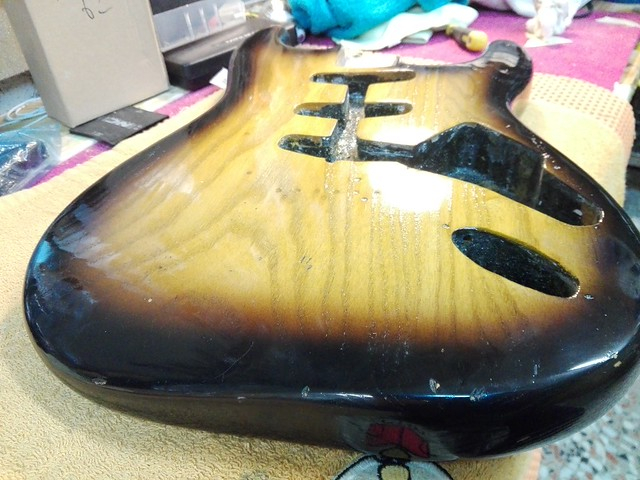

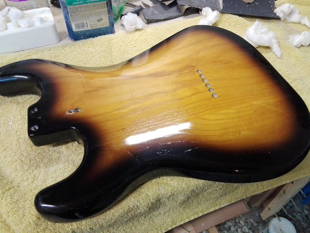

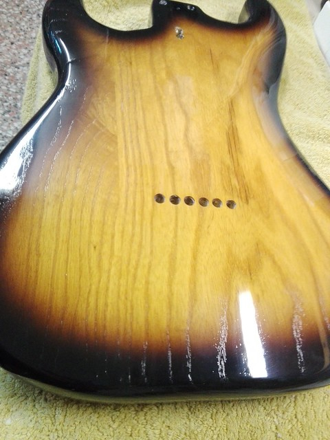

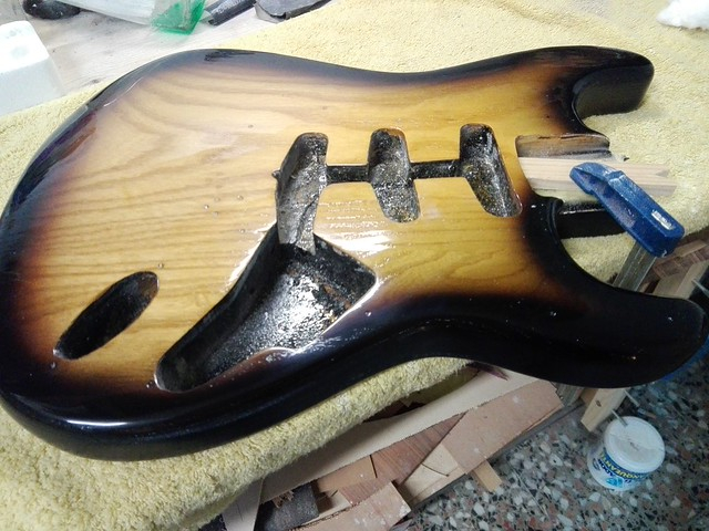

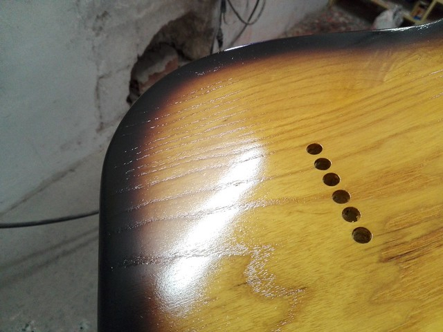

Y un pulido final de dos componentes con este resultado:
702aab73f3634e5bca9b87e6a8dba-2295722.jpgIMG_20180129_113210 by tonydevigo, en Flickr
3dc58532b714ed28535c44ce6de38-2295722.jpgIMG_20180129_112505 by tonydevigo, en Flickr
8e5176ebb5e9499fde6906565021b-2295722.jpgIMG_20180129_115435 by tonydevigo, en Flickr
a77c5d7b3c0a6575dc1bf91facde4-2295722.jpgIMG_20180129_115448 by tonydevigo, en Flickr
9169ce952c15c65da73bd703633de-2295722.jpgIMG_20180129_115454 by tonydevigo, en Flickr

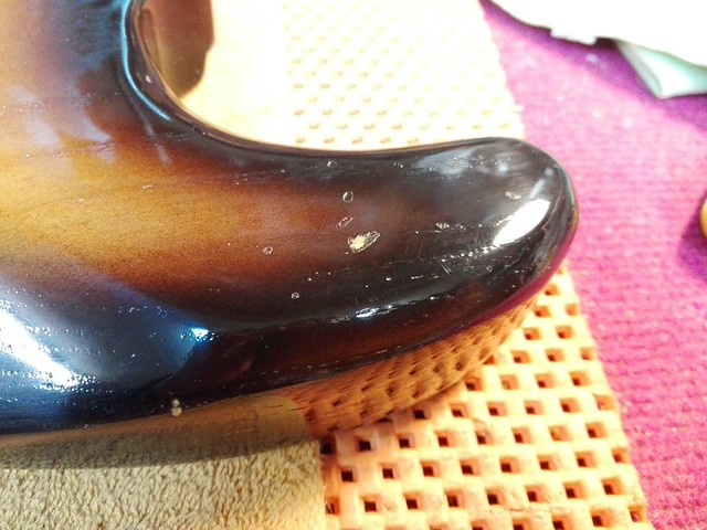

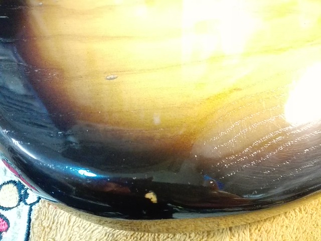

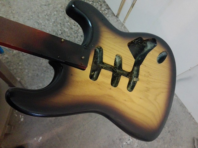

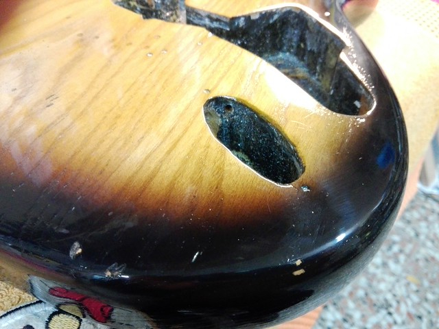

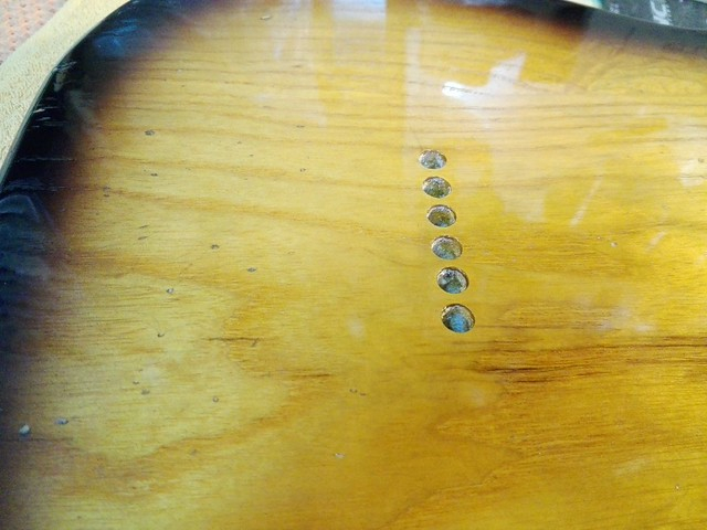

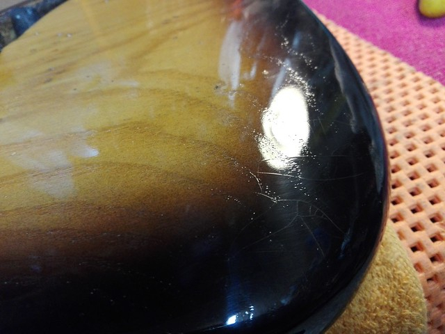

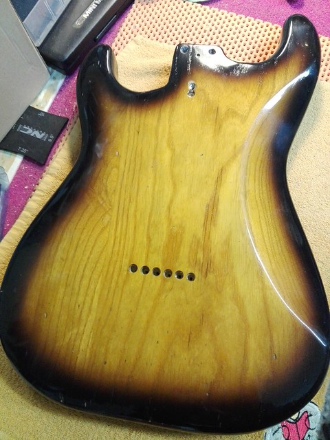

Después de una sesión de belleza Relic , un golpecito por aquí y alguna cosa más como un suave craquelado se quedó con este aspecto:
bbe63dbbfc50e32360255b444a965-2295722.jpgIMG_20180130_100542 by tonydevigo, en Flickr
1d53a058ea415b1270f9aa10792fd-2295722.jpgIMG_20180130_100633 by tonydevigo, en Flickr
4866f0d8b53a2a5d1264ee2d1b839-2295722.jpgIMG_20180130_100648 by tonydevigo, en Flickr
b7bd2ff6292d7666b04c28b21fc81-2295722.jpgIMG_20180130_100654 by tonydevigo, en Flickr
66f9f411ad43a048512945ae65605-2295722.jpgIMG_20180130_100659 by tonydevigo, en Flickr
9923aa30bffdc116613b1ecea7477-2295722.jpgIMG_20180130_100711 by tonydevigo, en Flickr
145d06b7708cb5ad3c62c0c00a772-2295722.jpgIMG_20180130_100726 by tonydevigo, en Flickr
f248f69ecf3d09ee7c36c23c1f5d0-2295722.jpgIMG_20180130_100735 by tonydevigo, en Flickr
1f5acc9f79b51db9d7a3ad577aa20-2295722.jpgIMG_20180130_100741 by tonydevigo, en Flickr
670750ca20d8d5bc8618751402c00-2295722.jpgIMG_20180130_100746 by tonydevigo, en Flickr
1fe457a451ae83dbf60a1252af22a-2295722.jpgIMG_20180130_100755 by tonydevigo, en Flickr
cf458ec31bbe32fb912c4c042728a-2295722.jpgIMG_20180130_100801 by tonydevigo, en Flickr

Los relicados a mi nunca me han gustado.
En este caso, entiendo que probablemente sea necesario, para que el cuerpo haga juego con el mástil, si está en estado original.
Eso si, no me gustan los relicados, pero los has hecho perfectos. Se ven muy reales. :aplausos:
