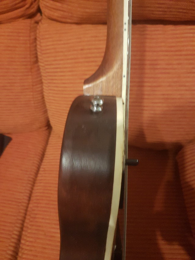

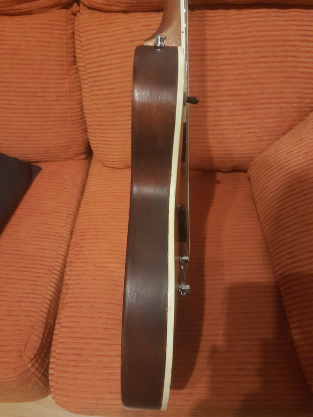

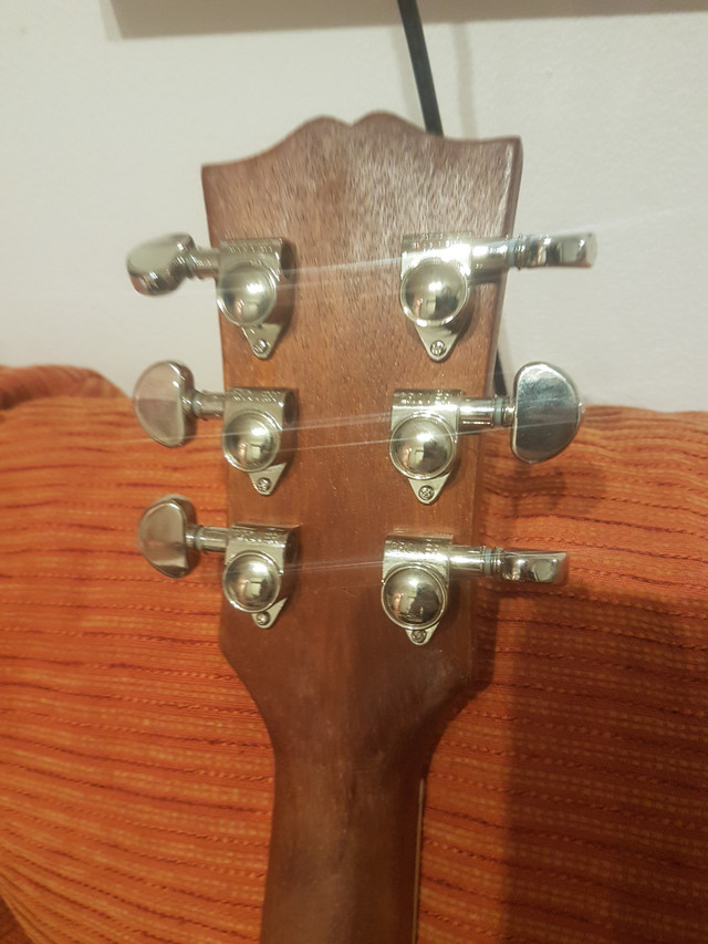

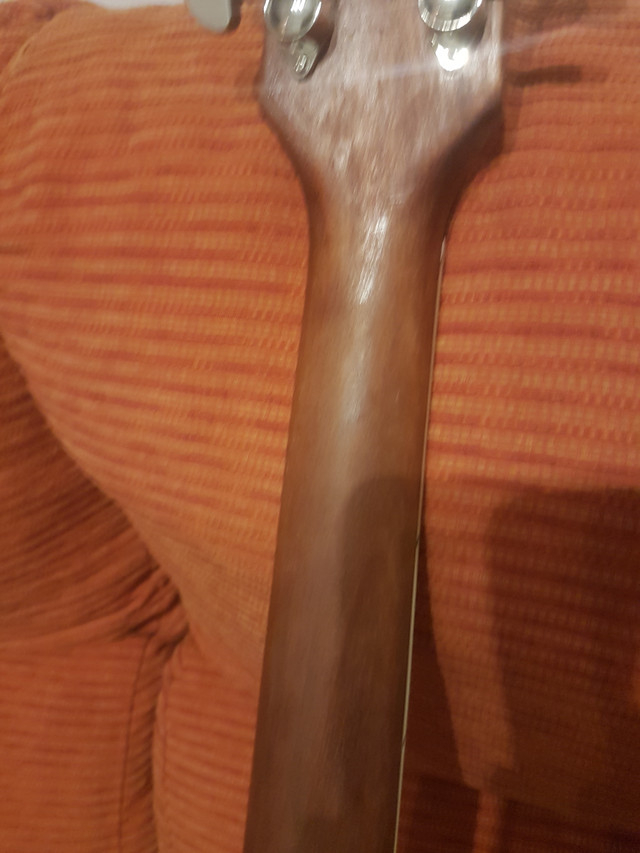

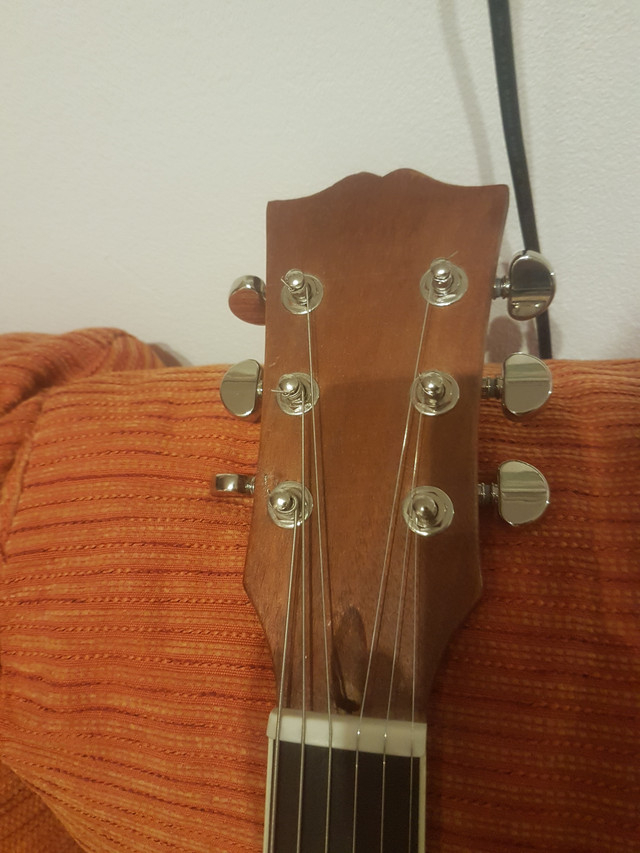

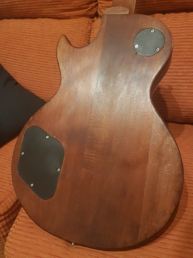

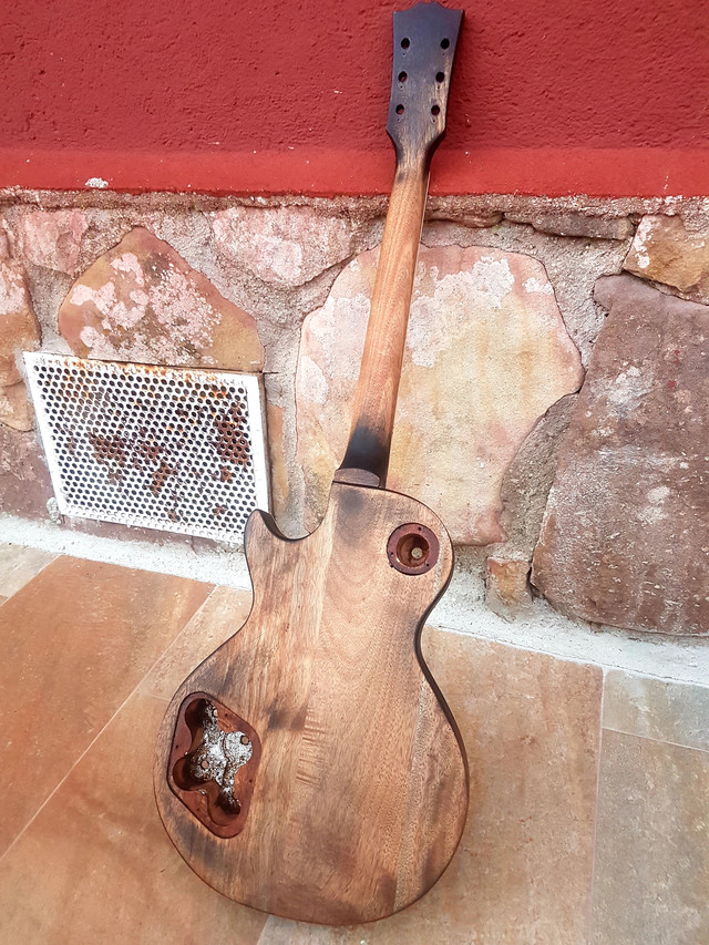

Aquí tal cual estaba. Se ve que tiene algún tipo de tinte el cuerpo, ya que hay chorretones en los lados.
Desmontando todo para preparar el lijado.

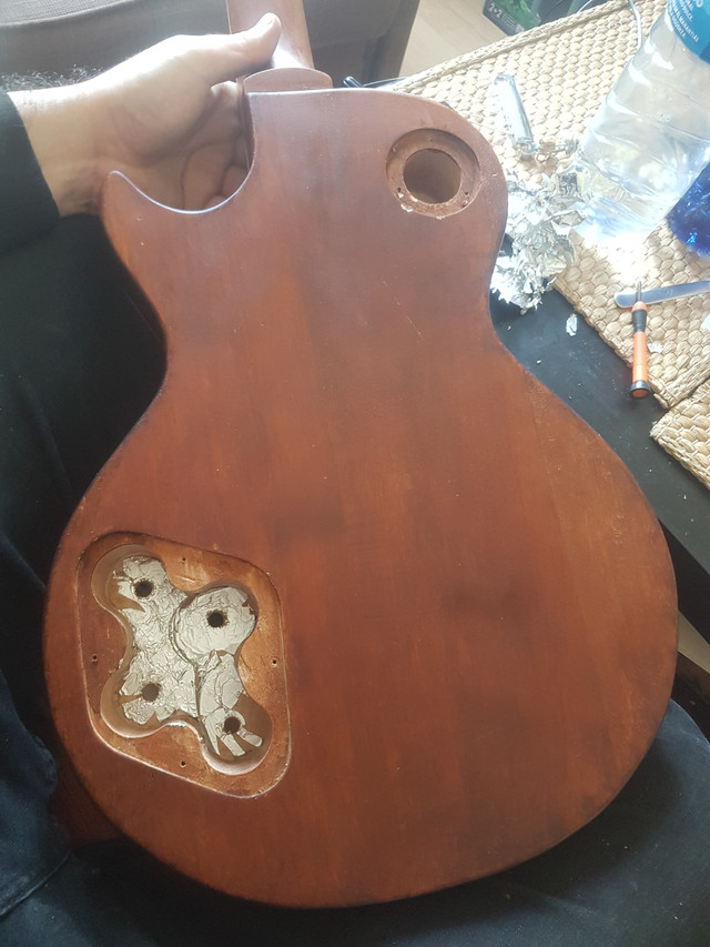

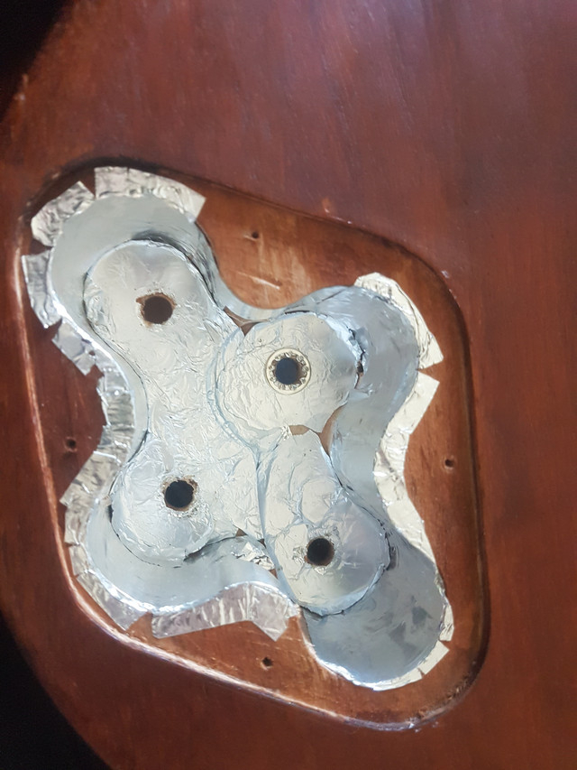

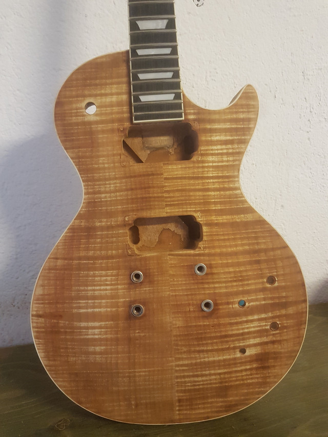

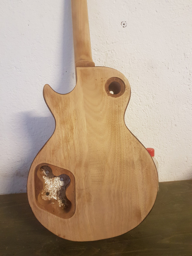

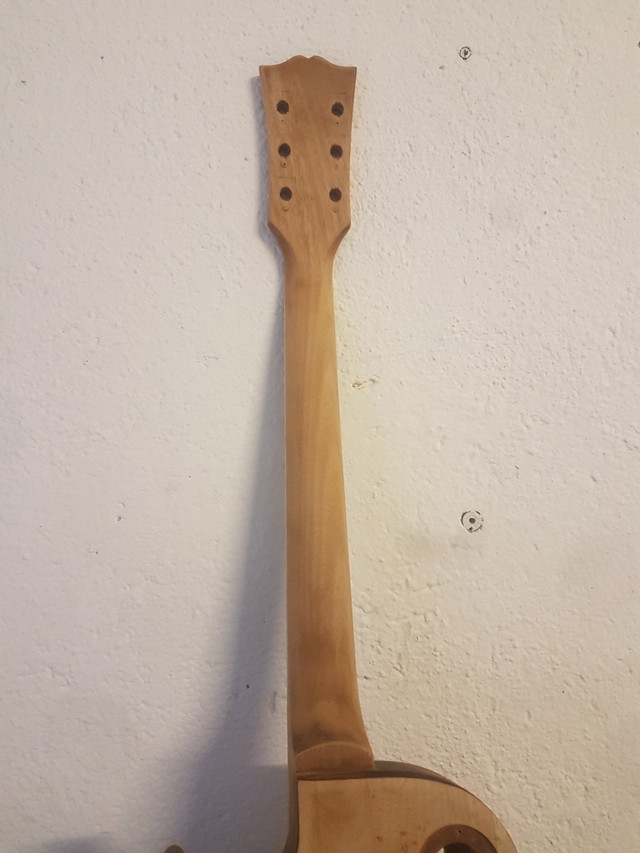

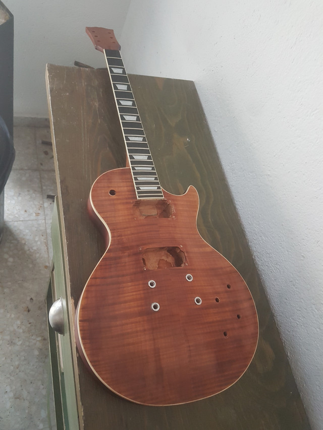

Tras un ratito de lija va luciendo así.
La tapa me gusta que se haya aclarado un poco, he ido dando con alcohol para ver más o menos como quedaría y esta bastante chulo.
El cuerpo está dando más guerra, se ve que le dieron algún tinte de madera que cuesta un poco de sacar.

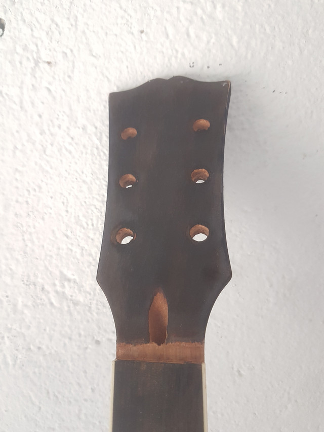

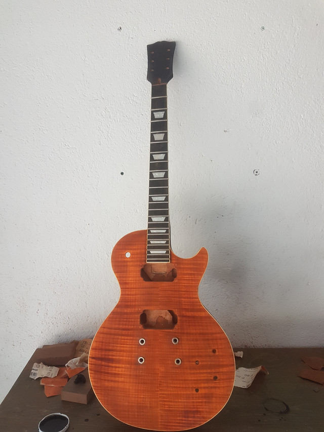

La idea es dejarla lijada completamente mañana.

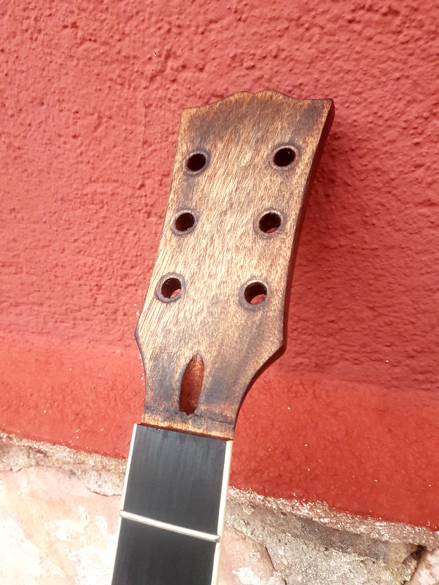

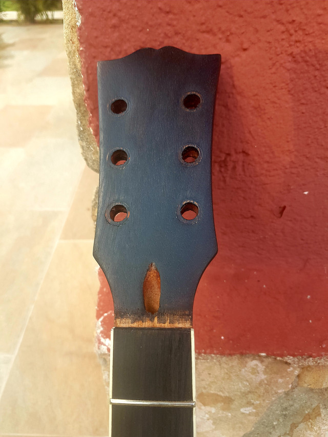

Quizás le pegue anelina negra en el frontal de la pala. Tengo tmb anelina naranja para la tapa pero no se si se la daré al final.
La idea es mezclar aceite de linaza cocido con esencia de trementina, dar unas manos a ver como responde, y luego aplicar aceite de teca o tung oíl para finalmente aplicar un acabado con cera.
Eso en cuanto a acabado, con más calma le meteré mano a los trastes que había un par de ellos altos, y calzar un pelin la cejuela.

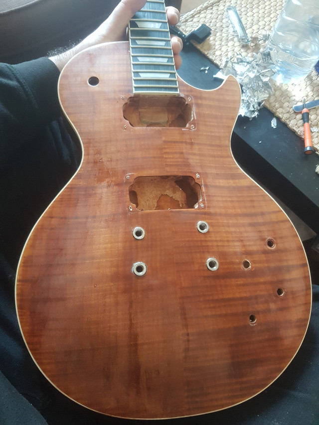

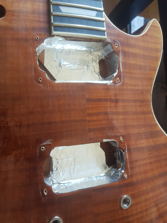

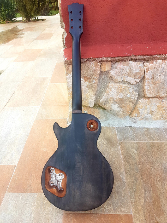

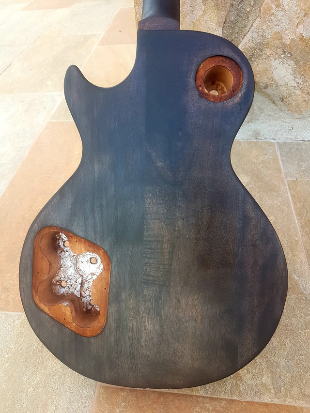

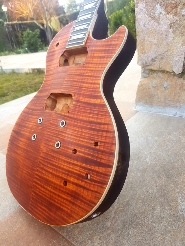

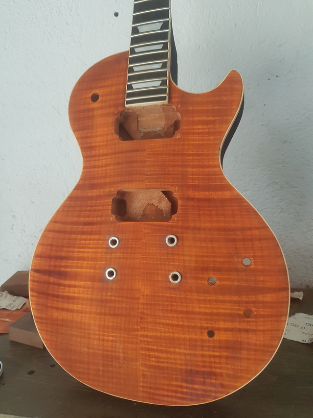

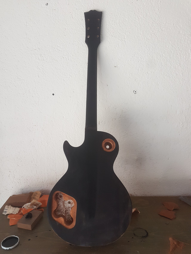

Hoy he terminado lija y me he puesto con la anelina.
Se me ha ido un poco la olla y le he dado negro al cuerpo a ver que tal quedaba jajaja. La tapa con el tinte naranja me gusta como ha quedado
Dokken
por el 02/02/2020

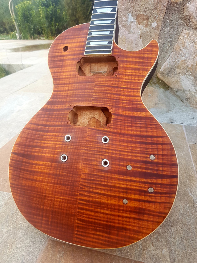

La tapa me ha quedado bastante bien. Con alguna capa de aceite de linaza mezclada con esencia de trementina.
El problema ha sido el cuerpo, al ir dando la cera ha empezado a decolorar bastante.

Dokken
por el 02/02/2020
De momento esta así, me ha dado el venazo pero he acabado hasta el ra.... De lijar jajaja
