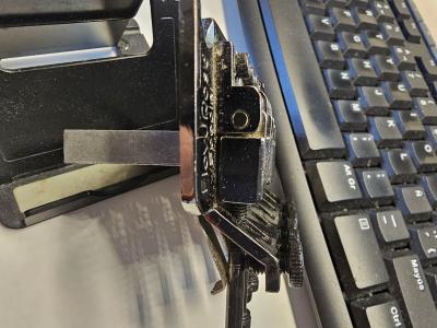

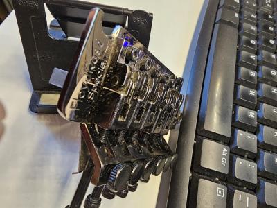

Hola como va? Necesito ayuda, tengo una guitarra Cort X-11 y bueno viene con puente flotante que es una copia de Cort.
Resulta que una de las selletas se falseó y los repuestos que encontré son mas altos que los originales, tengo entendido que el radio del diapasón de esta guitarra es de 15,75, pero no se muy bien.
Que podria hacer, si cambio todas las selletas y quizas bajo el puente va a quedar bien, o hay diferentes medidas de selletas para distintos radios??
Me mencionaron de lijar la nueva y que quede igual pero prefiero buscar otra alternativa porque me cuesta el mismo dinero que comprar todas las selletas

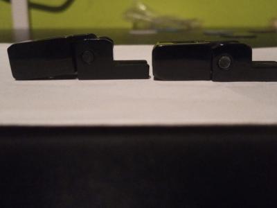

Dejo una foto comparando ambas selletas
(Izquierda=Repuesto)
(Derecha=Original)

Es un floid rose.
Yo la madera no la tocaría por que pueden ser todo problemas.
En principio cambiaría las selletas por otras, a ver si van bien, no hay tanta diferencia.
Las buscaría a ver si las encuentro, seguro que en aliexpress encuentras algún juego.
Mira estas que tengo por casa, si te van te las envio...
Enviame un privado
