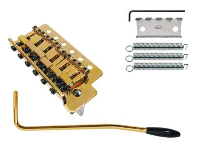

lo de duplicar la distancia desde el traste 12 lo tengo claro.Este puente es el que tengo.
hasta donde mido para que me salga la escala exacta???

este

coloca las selletas a mitad de su recorrido y mide desde la cara de la cejuela que mira a los trastes hasta el lugar donde apoya en la selleta

Osea que....
para colocar el puente en un cuerpo hecho por mi(que no es un kit,ni comprado ni nada)calculo el recorrido total de las selletas y las pongo en la mitad para sacar la escala?
si quiero hacerle una escala de 648mm...selletas a la mitad del recorrido y medir desde la cejuela no?

eso es . A esa distancia se le llama "tiro" de la guitarra.

#7 correcto, así hay margen para quintar tanto hacia adelante como hacia atrás
aunque hilando fino aun así colocaría el puente un par de mm mas atrás de esa posición teorica, sobre todo si vas a montar cuerdas gordotas

Discrepo.
En el libro de Cumpiano de cómo construir una española y una acústica (qué bueno es ese libro, por cierto) lo que te dicen es que lleves el punto de apoyo de las cuerdas un poco más atrás del tiro teórico de la guitarra: yo hice una española y era como 1 mm. o así. Por desgracia mi memoria falla bastante y el libro lo tengo prestado. Así que no puedo consultar cuál es la compensación adicional para cuerdas de acero.
El tema es que para quintar siempre se añade longitud a la cuerda para compensar la falta de vibración de ésta en los extremos. Hay que añadir más logitud cuanto mayor es el diámetro de la cuerda. Pero nunca vas a tener menos longitud que el tiro de la guitarra.
Por lo tanto, yo lo que haría sería poner las silletas del puente lo más cercanas al mástil posibles (que el tornillo de quintaje las sujete con un par de vueltas). Con el puente en esas condiciones haría que el punto de apoyo de las cuerdas sea el tiro teórico (la distancia cejuela-traste12 multiplicada por 2). Al quintar tendrás todo el margen del puente para llevar la silleta hacia atrás (hacia el culo de la guitarra). Nunca vas a tener que llevarla hacia adelante (hacia el mástil). Si lo haces poniendo las silletas en el centro de su recorrido, perderás la mitad del recorrido para quintar bien y no podrás poner calibres gruesos.
Hablo desde la teoría. Creo que lo que he dicho es razonable y puede ayudar... pero no lo he hecho nunca. Toma mi opinión como la de un aficionado.
