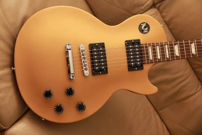

Hola, tengo una gibson LPJ goldtop 2013, y nunca me han gustado demasiado las tapas de sus pastillas, he oído que son muy complicadas de quitar, pero no hay ningún tutorial ni nada que me ayude; mi pregunta es:
Hay alguien que lo haya hecho y que me lo pudiera explicar un poco?
gracias!

Esas pastillas están montadas como si fuese una pastilla activa... no sólo es difícil quitar la tapa de plástico (que va pegada y hay que derretir el pegamento para extraerla, con el riesgo que supone poder joder el bobinado de la misma) si no que además no llevan bastidor, por lo que tendrías que instalarle un bastidor de sujección y los tornillos y espaciadores para anclar bobinas e imán, que no llevan.
Es bastante difícil... no es imposible, pero probablemente te traiga más cuenta comprar las mismas pastillas sin cubrir y vender esas, sobre todo si no tienes experiencia.

Ok, merci! Si se las cambio ya le pondre unas seymour duncan sh-2 y sh-4.
Gracias! :bien:
