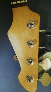

Buenas!
He echo lo mismo que comentáis, con cetona y lija 600, pero la pala ha cogido un color blanquecino..
Lo remato con pulimiento para coches? El acabado parece lacado.. debería buscar laca con colorante?
Gracias!
Tariu
por el 16/06/2014
Este es el problema de los consejos mal dados...
Has usado acetona en el lacado, que es lo mismo que usar gasolina para apagar un fuego... eso ha penetrado en la laca y te ha separado las capas, ahora para dejarlo bien tienes que lijar la pala por completo y lacar de nuevo... ahí ya no hay medias tintas.

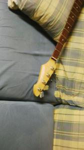

aleixtriado
por el 16/06/2014
Pues ya tengo excusa para decapar el bajo entero! ese color sunburst no me ha gustado nunca.. :D
Gracias igualmente!
