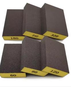

Edurain
por el 02/10/2025
Yo en un par de ocasiones uso esto que es bastante cómodo.

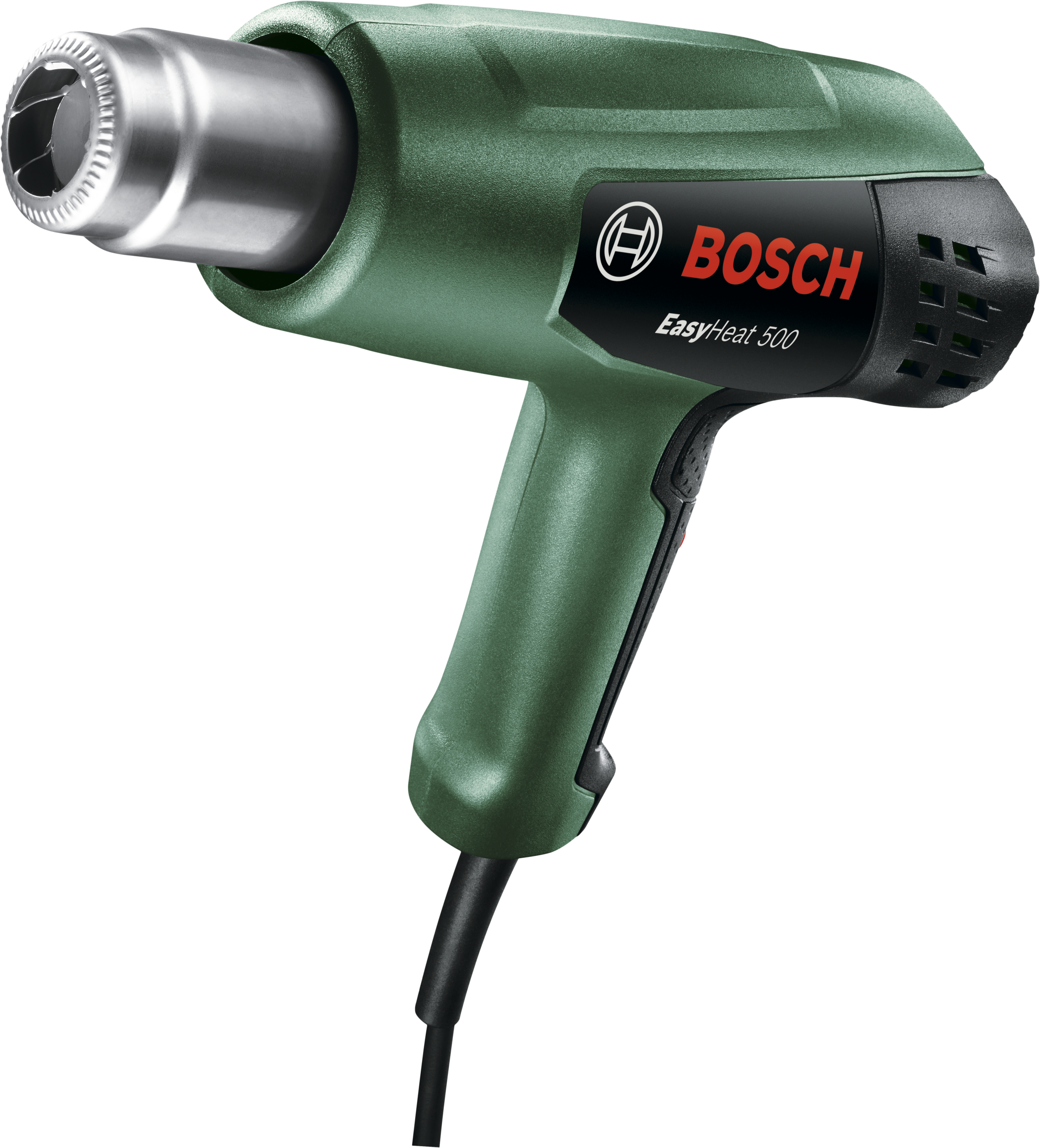

jaimebcn
por el 02/10/2025
Hola,
Cuidado con usar pistolas de aire caliente, puedes quemar la madera en un "santoamén" además de poder afectar a las uniones de posibles piezas del cuerpo (si no es de una sola pieza claro).
Para todo lo demás, o bien usas un disolvente y una espátula seguido de lija o lo que te comenta #8 .
Saludos y suerte.
