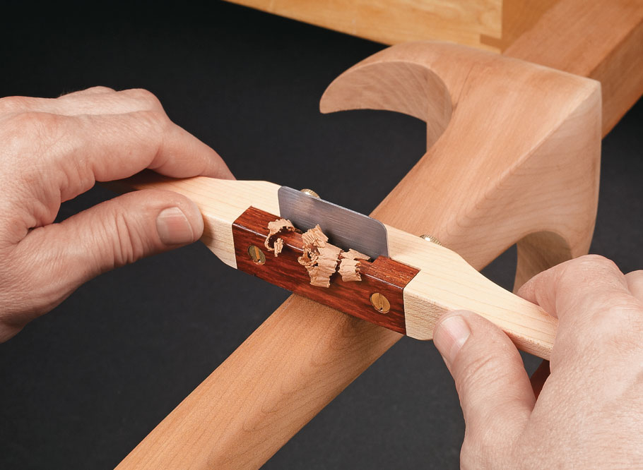

A ver.... yo he quitado Superglue de una guitarra de un colega.
Busca una cuchilla de afeitar. Ponle a los dos lados unas tiras de celo de manera que tenga el ancho de lo quieres quitar y rasca el pegamento con cuidado. Mejor dar 100 pases flojitos que 3 fuertes y pasarte. Luego pules y ya.
Algo como esto pero pequeño y casero. Y en vez del yerro ese, una cuchilla de afeitar
