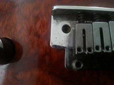

Muy buenas a todos!
Tengo en préstamo una guitarra de un amigo que no la toca absolutamente nada y fruto de tenerla guardada sin usar el óxido se ha cebado con el hardware y los trastes. Hay alguna forma de quitar todo ese óxido fácilmente? Especialmente de los trastes, sin que el proceso los desgaste demasiado, pues están prácticamente nuevos.

Yo lo que hago con el hardware normalmente es desmontarlo, meterlo en un recipiente, rociarlo con 3 en 1 y que repose, que se vaya ablandando la roña. Pasadas unas horas, cepillo de dientes, limpiar bien los restos del aceite, dejar que se seque del todo y suele quedar bien.
Con los trastes es más peliagudo por el tema de no pringar el diapasón ni dañarlo. Venden unas gamuzas específicas que en realidad son como lijas finas con pulimento (Dunlop, Planet Waves...) que a mí personalmente no me convencen cuando los trastes ya están muy oxidados y ásperos. Frotas mucho y algo hacen pero no quedan ideales. En esos casos, como una pulidora no hay nada. Si uno no tiene o no sabe manejarla bien, eso es un trabajo sencillo para un buen luthier.

Algodon magico.
De venta en droguerias y grandes almacenes.

#3 cuidado con éste y los dorados, que se los lleva (el producto, no el forero jeje)

#3 para los trastes también vale? Protegiendo el diapasón, por supuesto

Pues el caso es que ni lo he intentado, la verdad. Por lógica, si vale para una cosa valdrá para la otra siempre que el diapasón esté protegido por completo. Pero no me atrevo a recomendártelo porque no he llegado a hacerlo.

Efectivamente, el algodon magico se lleva los dorados.
Pero yo no he visto dorados en las fotos que ha colgado el forero que pedia ayuda...
Para trastes y hardware cromado o nickelado va PERFECTO, ademas es tan facil y simple como darle con cariño, protegiendo previamente las partes de madera que no quieras tocar.

Aquí tienes una forma fácil y sencilla. Te sirve ,además, para repasar el diapasón al tiempo que te ocupas de los trastes:
https://www.youtube.com/watch?v=mq-wJVjmRbk

efectivamente, yo lo he añadido por si entra alguien buscando limpiar su guitarra, que sepa que si son dorados que se olvide
