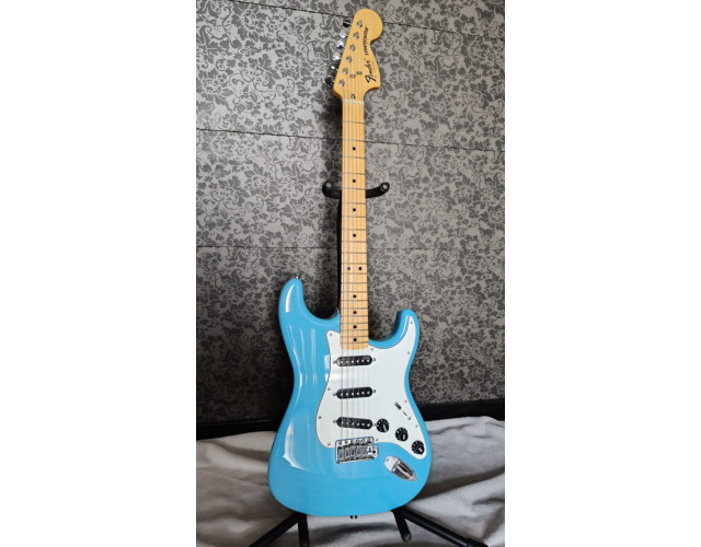

Quisiera saber si esta fender que vi en una pagina de ventas es autentica

Hola,
Esa fender es FALSA.
Por qué? A primera vista se puede ver:
  • El logotipo parece raro, como mal puesto... la "e" de Fender se ve extremadamente rara y mal.
  • El número de serie tiene una tipografía "rara", como imperfecta, además está en un lugar que no suele estar.
  • El puente pinta muy muy mal, huele a puente de guitarra muy muy barata.
  • El acceso al alma también parece tener un acabado muy chapucero.

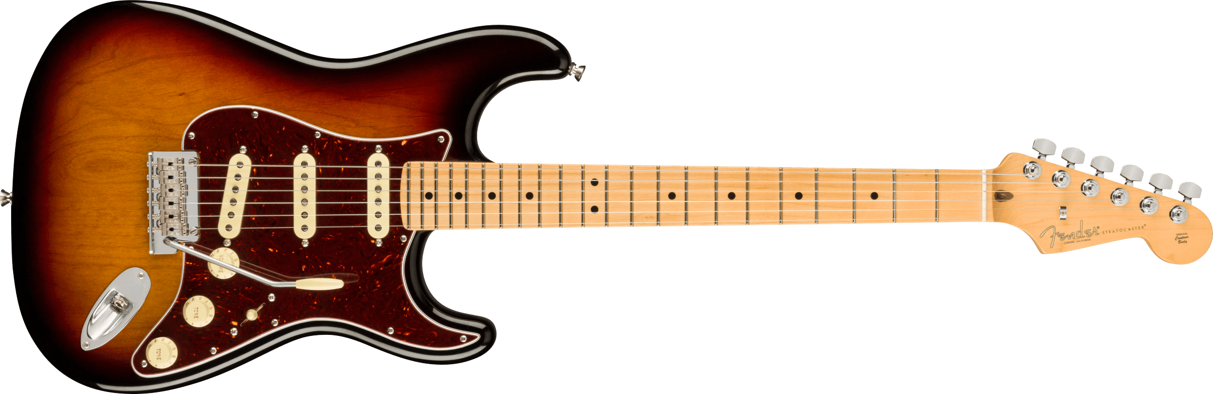

Si pones el número de serie en https://serialnumberlookup.fender.com/lookup/ te dice que es una AM PRO II STRAT MN 3TSB  (Tres tonos sunburst), es decir, una como esta:
Conclusión: FALSA, pero que muy FALSA.

#1 A primera vista puede parecer verdadera pero es más FALSA que la falsa moneda
Además de lo dicho en #2 ....
Los dots del mástil en el traste 12 están demasiado separados
Los tornillos de la tapa de atrás deberían ser asimétricos
El talón del mástil tiene forma extraña
La pegatina de Fender está mal puesta
El golpeador tiene pocos tornillos

Por no hablar de los afinadores ...

Las selletas no son las correctas.

Además de lo dicho.... El color anémico del mástil, el pico del golpeador en el cuerno está redondeado en demasía. Las letras de MADE IN USA están borrosas. Ande pone estratoguarrer está torcido...
