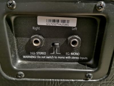

Estos amplis varian la potencia dependiendo de la impedancia de salida, es decir; la maxima potencia la desarrolla a 4 ohms, a 8 seria la media y a 16 a la mitad.
En el antiguo modelo ( el mio ) ya lo pone directamente en la carcasa . 45W a 4 ohms, 33w. a 8 ohms y 17 w, a 16 ohms.
en el caso del "moderno", pone 25 w. impedancia 8 ohms y 16 o 4 OK.
Esto significa que la potencia de trabajo "ideal" la desarrolla a 8 ohms, que son 25W. pero puede funcionar a 4 o 16, aunque eso si, te variarà la potencia. Esto es una particularidad de todos los ampli de transistores y más de los de tipo Jfet, gracias a los cuales, el aparato es tan potente siendo tan pequeñin.
Resumiendo : Si enchufas dos quilters a una pantalla estereo, de 16 Ohms por canal, piensa que tendràs, más o menos la misma potencia que enchufando uno en mono a 8 Ohms. si la pantalla estereo tiene dos vintages 30 de 8 Ohms, entonces si tendras el doble de potencia.
La potencia no te hace variar mucho el "volumen" final, pero si el nivel de saturación, tenlo en cuenta.
Por el tema de poner un cable de carga desde la pedalera o poner el ampli encima de la caja, es cuestión de gustos y comodidad de cada uno, tecnicamente, te diré que un cable de carga muy largo, se come algo de potencia, ya que actua de resistencia, pero en cables de no más de 8 metros, practicamente no lo vas a notar.

Así que casi mejor solo usar uno de los dos por pantalla, ya que la mía no monta los altavoces de manera independiente, así que al usar los dos, la impedancia sube a 16 ohmios, con lo cual la potencia se me iría a la mitad.
Igual lo probaré en casa a ver que resultado da.
Deberían aclarar esto en el. Manual, porque si los uso con una pantalla de 4 ohmios, la subida de potencia puede ser considerable.

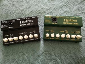

Aquí tenéis a los hermanitos Quilter.
Y por cierto, en la simulación de altavoces, donde pone BR, no es BRitish, como pone mucha gente, significa BRight
