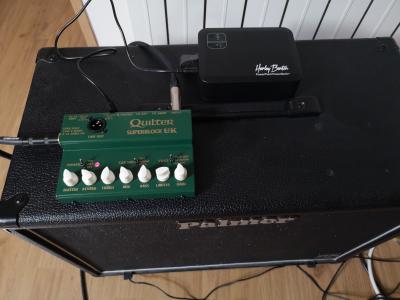

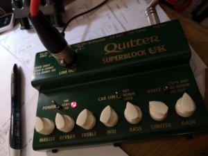

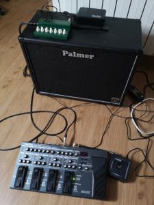

Pues la verdad es que estoy alucinante con este pequeñín. Estoy trasteando un poco con él. Cosas que puedo comentar:
- Lo he probado con su fuente de alimentación de 24v, y con un powerbank de harley benton a 9v y a 24v. Suena fuerte de narices, incluso a 9v, que entrega 1W, sigue sonando redondo, probado con una 112 y 212. Para casa es un modo ideal para no tirar los tabiques.
Mañana lo llevaré al local a ver como se porta, aunque allí no tengo pantalla, irá por linea.
-Puede ser una chorrada, pero me ha gustado mucho que el diámetro de las tomas de 24v, y de 9v sean diferentes, para no conectarlo en el sitio que no es (como casi he hecho yo) y la líes parda.
- El cable que trae la fuente de alimentación es generosamente largo (ya podían aprender muchos)
- Tocando con el inalámbrico Line6 G10, he notado cierto ruido cuando lo enchufaba al powerbank, que desaparecía al conectarlo a una regleta normal.
- Hay una cierta subida de volumen al pasar de los modos AC al Marshall, y si pones el Gain a partir de las 3, casi a tope, empieza a haber algo de ruido como en algunos pedales de distorsión u overdrive.
- Le he conectado una pedalera Boss ME-80, suena de lujo.
- lo he conectado por line a mi scarlet 2i2 a monitores, y sigue sonando bien.
Tengo que probarlo con cascos, aunque no es lo mío tocar con cascos (aborrezco los cable en general).
La pantalla Palmer que tengo es de Max. 25 watt, así que no sé si irá un poco justa para tocar con él. Con la Harley Benton no hay problema.
El US está en camino, pero si suena igual que este voy a andar jodido para decidir si mando uno de vuelta.
Algunas fotos de las pruebas:
