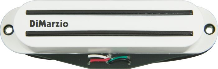

duendepp
por el 09/08/2010
cierto, sería de este estilo.
estemodelo en concreto, se aplica a:
blues, classic rock, jazz-rock fusion, heavy rock y aggressive instrumental rock.
Creo que te valen para lo que tú las quieres.
todos los formatos de este tipo de seymour duncan, precios desde 52 hasta 94€
Seymour Duncan Humbucker en formato single coil - Thomann Cyberstore Español
de dimarzio, puedes elegir con precios desde 66 hasta 84 €
Resultados de búsqueda - página 1 - Thomann Cyberstore Español
.synystergates.
por el 09/08/2010
me agrada ese dimarzio ademas de que supongo que caven en los huecos por defecto de la strato... Lo malo es que me gustaria canviarle el pickguard por uno liso asi que no se que hacer.
En cuantoesas pastillas que tendria que hacer? las 3 de esas o 2 y una sigle coil de las que vienen por defecto osolo una de esas?
Y por otra parte 2 humbuckers en blanco al estilo de los que dijo antes WWEpsp sabeis donde encontrarlos? Y que n sea en thomann porfavor? Y la question es en septiembre ir a un luthier que hay en valencia y que me canvie las pastillas y el pickguard... Osea tener una idea y luego ir alli con la idea clara...
duendepp
por el 10/08/2010
Hombre todos estos modelos que vienen en los encalces que te he dejado son para el espacio de una single coil, espacio que tú tienes.
Puedes poner las que tú quieras, le cambias 1, 2 ó 3 que son los huecos que tienes.
