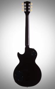

Es esta, creo. Una Studio del 2013 en negra.
