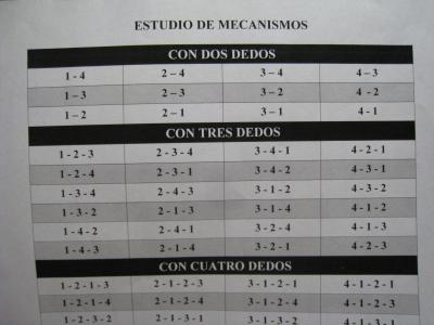

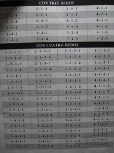

Os adjunto la hoja que os decía, no está escaneada, pero creo que se ve bien.
El ejercicio consiste en hacer esas combinaciones con la mano izquierda por todo el mástil, levantando dedo por dedo, es decir, siempre estarán los dedos pulsando las cuerdas, hasta que el siguiente dedo no pulse la cuerda, no se puede levantar el anterior, y así con todos.
Lo jodido es conseguir el arqueado adecuado para que no se te muteen las cuerdas en las combinaciones donde juegan los dedos 1 y 4, y al principio es muy difícil conseguir mover el 3, pero si se practica esto varias veces a la semana ya veréis como se empiezan a notar cambios.
