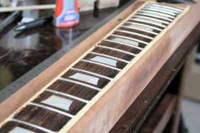

Hola a todos, este es mi primer post, mas bien mi primera pregunta. Tengo un proyecto de guitarra les paul, que me esta costando mucho trabajo de terminar. Es la primera guitarra que monto, y me desanimo continuamente. Pintura, trastes, mediciones, y sobretodo el "fuckin..." mastil, que me da muchos problemas.
Ahora me he sumergido en el apasionante mundo de los perfiles, de los que he buscado información en este foro y en otros, sitios, pero poco satisfactoria.
Mi pregunta es ¿donde se compran esos perfiles? supongo que son de plastico ABS (por lo que he entendido), por lo menos los perfiles que se ponen en el cuerpo. ¿Es algo que se compra, o es algo que te puede hacer el carpintero de tu pueblo si le pides el favor porque le das lastima y jugabas con su hija de pequeña?
También me encantaría poner el perfil en los bordes del mástil, al mas puro estilo Gibson (ya que nos ponemos vamos a hacer las cosas bien), es decir, por encima de los trastes un milímetro. ¿¿Este perfil también se compra, o simplemente forras con cinta de carrocero y le enchufas con un spray de color crema por encima del traste...
Llevo muucho tiempo detrás de esto, y lo único que he conseguido es saber como se llama. Creo que es : "Binding to Fret-ends" o "fretting Nibs" Les adjunto alguna foto para que sepan de que hablo. ¿Donde se compra esto? o mejor ¿como se fabrica?
Mucha información en ingles, y vídeos que muestran el antes y el después, pero no el durante. Agradecería algo de ayuda, el link a un post, o referencia algun proyecto similar
Gracias a todos por leerme, y perdón si cometo algún error de novato. Saludos musicales

Pues el plástico de binding se compra en tiendas de repuestos y fabricación de instrumentos, en stewmac tienes de todas las medidas y de muy buena calidad...
El binding del mástil sobre los trastes no se compra... ni se pinta por dios! se hace!! metes el traste a medida sobre el canal del binding, metes un binding que sea más alto que el diapasón y el traste y le das forma... gibson lo hace automáticamente ahora, antes a mano, pegamento y cuchilla

gracias por la contestación. asi que lo pones en los lados del mastil, y lo adaptas al traste..¿? no sabia que el binding fuera tan maleable... voy a echarle un ojo a la pagina ;) mil gracias ;)

Tú que eres de madrit tienes más a mano Madinter, que venden maderas y cosas de luthería, plásticos también.
En cuanto al binding que monta sobe el traste, te diré que es un trabajo de chinos y aparte de lo estético, no tiene muchas ventajas que se diga: a veces se enganchan las cuerdas y cuando hay que nivelar o retrastear es un problema añadido...
