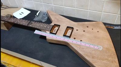

Buenas Foreros, os dejo un tutorial con las pautas básicas para poder montar un kit de guitarra y no morir en el intento.
En este caso se trata de una Explorer con acabado Tru-Oil, espero que os pueda servir,y si os hace el apaño, agradeceré infinitamente que se suscriban a YouTube y me regaléis un like, eso me ayuda a poder seguir subiendo contenido que pueda servir a más de uno. Un abrazo.

#6 Las maderas son muy decentes y la construcción también, pero tiene sus cosillas, el quintaje va justo, osea quinta bien en todas las cuerdas, pero con las selletas a tope, mide bien ese punto antes de encolar, que la distancia de la cejuela al traste 12 sea la misma que de el traste 12 al puente.
Revisa también que todos los agujeros para el cableado sean lo suficientemente grandes para pasar toda la electrónica, a mi me ha costado un pelín meter los conectores de las EMG, por lo demás, si te ajustas al tutorial no deberías tener problema, la guitarra tiene buen sustain y un tono muy bueno, ahora el sonido final dependerá mucho del hardware y la electrónica que le montes, a mi personalmente me tira ponerle el clásico juego de Seymour Duncan JB + 59, creo que le viene que no pintado ese juego de pastis.
