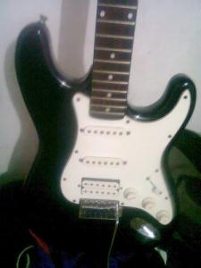

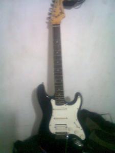

Amigos voy a comprare una fender stratocaster pero parece falsa dice que es del año 99 made in mexico serie hss ayuda x favor

Esa "Fender" es mas falsa que una puta. La calcomanía no coincide, por que es la que llevan los modelos de pala ancha. y el cuerpo de lejos se ve que tiene una forma bastante desequilibrada respecto a una Strat de siempre.
