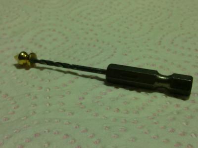

Antes de hacer nada deberías mirar por dentro como es tu jack si es del tipo semi abierto pueda que con ayuda de un destornillador de precisión pequeño puedas empujar la punta desde dentro, si es de los cerrados que van dentro de una cajita de plástico , a parte de reemplazarlo claro esta , puedes probar esto otro ...
Yo lo hice una vez con adhesivo epoxi de dos componentes araldite rápido ,
Atención limpia bien la broca con alcohol y una servilleta de papel antes de hacerlo
pon una gota de adesivo epoxi (literalmente una gotita ) en la punta de una broca del N 2 que encaja justo en el agujero de la punta del jack ,
y con la ayuda de una linterna y mucho pulso la pegas a la punta rota esperas unas horas y lo retiras suavemente haciendo movimientos oscilantes suaves mientras rezas lo que sepas...
Asegura te de que la punta esta recta antes de meterle el pegamento si no lo esta ponla recta con ayuda de un destornillador o la misma broca así compruebas si esta se clava en la punta rota o entra en ella , y a muy malas si sale mal ya savias que tenia que cambiar el jack de todas formas ...
Te pongo una foto de como quedo la cosa...
