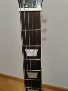

#12 Lo suyo es que pusieras fotos de los trastes donde te pasa, pero si que parece que la primera cuerda en la Epiphone está más cerca del borde del diapasón que en la Cort.

Aquí más detallado
Wurli
por el 12/05/2024 6 anuncios en Mercasonic
#14 la cuerda va paralela al borde del diapasón, eso está bien, la diferencia con la Cort que es lo que comentas en tu primer post, es notable, la Cort tiene la cuerda más alejada del borde, por eso te será más sencillo, pero con el tiempo y mejorando tu técnica debieras poder hacerlo en la Epiphone, siempre te vas a encontrar guitarras que sean más cómodas de tocar que otras, incluso siendo misma marca y modelo, pero cuando mejores tu técnica las harás sonar todas.

#15 muchas gracias por la respuesta,lo que tu dices se ve claramente en la imágenes,quería descartar algún error de fabricación,seguiremos practicando..xD un saludo

No es un error de fabricación, son así, por ejemplo las stratocasters de corte antiguo llevan una distancia entre cuerdas de 11,2 mm eso hace que la primera y la sexta se vayan acercando más al borde del diapasón a medida que te acercas al puente, a mi no me gustan y las mías llevan distancias de 10,8mm entre cuerdas, me siento más cómodo, cada uno tiene sus preferencias, es cuestión de gustos.

#16 En foto es complicado aseverar algo. De todas maneras, si puedes, regla en mano mide bien las distancias entre cuerdas en el hueso (de medio de la cuerda a medio de cuerda). Lo digo porque es una pieza que a veces no le echamos cuentas más allá del famoso material, dado que una de esas piezas que le dan mayor precisión a la posición de las cuerdas (a veces una de molde de nylon tiene mejor medida que hecha a mano de luthier) y de relativa fácil mejora. Si estas con ese tipo de mástil pequeñas diferencias son muy perceptibles en los primeros trastes.
En cualquier caso, como te decía, normalmente la practica acaba dándote adaptación a este tipo de cosas.

Buenas a todos!pues al final el problema era que el alma estaba mal ajustada es algo que pasé por alto,fallo mío...lo expongo aquí por si alguien le pasara...afloje el alma porque tenía trasteos en la zona q os comenté,y perfecto,de hecho ahora es casi imposible que "patine" la cuerda como os comentaba,de todas formas gracias por vuestra ayuda..un saludo
