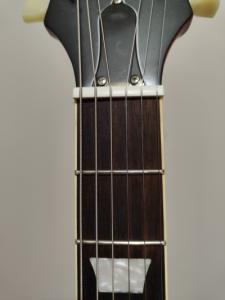

Cualquier les Paul es una guitarra que sobre el papel, tiene la primera más lejos del borde que la cort, tanto por el ancho de cejuela como por el puente. Y más en la Epi 59 que no tiene nibs y el traste llega hasta el final.
Si está usando las mismas cuerdas en ambas, como es el caso, la les Paul va a estar significativamente más blanda y precisamente en la zona central del diapasón es donde es más fácil hacer fuerza de más y que se te salga, sobre todo si no tienes buena técnica.
Todo esto asumiendo que la cejuela está bien cortada. Quizá unas fotos no vendrían mal.

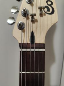

Francisco
por el 12/05/2024
Os pongo foto de ephi y cort,puede ser q se trate solo de práctica,pero ya os digo me llamo la atención q sea tan diferente de traste 5 hacia el 12 ,ya que aquí aunque ejerzas más presión no me "patina" tanto,del 1 al 5 si,un saludo y gracias a todos por las respuestas
