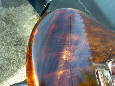

hola...mira yo tambien puse laca Nitro a una Strato...mira el resultado.(te adjunto foto de guitarra)
aca en chile use pasta de pulir de grano fino para vehiculos(no confundir con la cera)adjunto imagen de referencia.
te doy un dato "pasala con mucha responsabilidad y paciencia y no carges mucho,,,yo la aplique a mano..hay personas que la aplican con una maquina pulidora...para mi el resultado fue mas que optimo.
suerte en tu proyecto...
