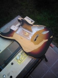

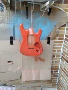

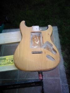

Johnny Low Action
por el 14/03/2017
Les dejo algunas fotos del proceso por si a alguien le interesa
