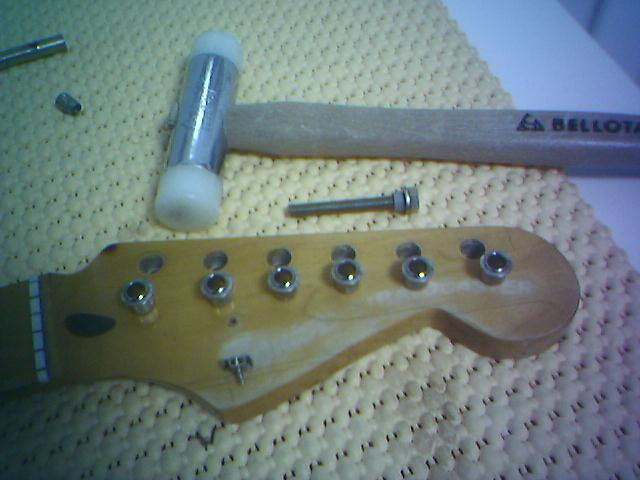

Os presento el mástil de mi amigo Rafazzapa,,,un honor hacerte esta ñapa:p.Un mástil de strato para una teletrucha:risa:.Lo primero que voy a hacer es quitar los ojales de la para y la gúia de cuerdas para poder trabajar mejor,un punterillo y martillo de nylon y a correr.

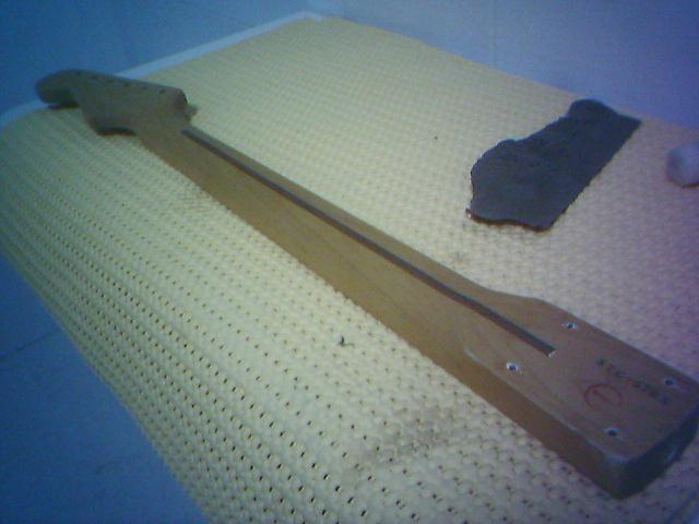

Ahora una lijadita suave al agua con lija de 400 a todo el conjunto para posteriormente corregir faltas.El mástil va a ir vintaje con sus desconchones pero vintaje no significa cutre je je je:risa:

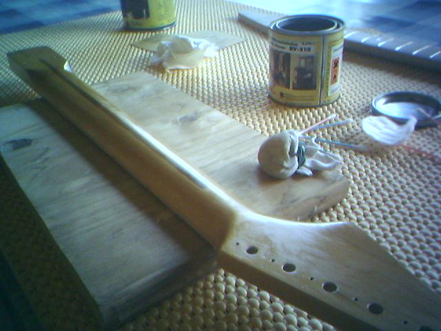

Paso también el diapasón y doy un poquinín de laca de nitro con muñeca a todo el conjunto,lógicamente los deconchones los protejo antes con un poco de tapaporos,también con muñeca.
Doy varias pasadas con la muñeca bién escurrida:D:D y se ve que seca casi al instante ya que la cantidad es ínfima y con el calorazo que hace seca a toda pastilla.
Os enseño la pala que luego tendremos que igualar lijando para que el color sea uniforme en su cara anterior

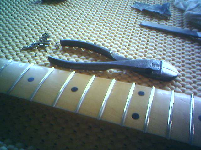

Ahora comienzo con los trastes,como son jumbo,voy a dar una pasada a los surcos con uno de ellos al que le he limado las muescas,así quito los restos de pegamento y le hago el nuevo asiento.
Lo ponemos con el martillito de nylon y su superglue como os dije antes
Y cortamos las rebabas

Pero como has quitado los trastes antiguos?
Raúl
por el 20/07/2008
"vijavi" escribió:
Tiene buena pinta :)
Venían quitados,pero quitarlos es fácil.Un poco de calorcito con el soldador de estaño (con cuidadito) de uno en uno para que se evapore el cianocritalo y con un poco de cinta alrededoy y unos alicates salen fácil:brindis:
