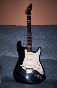

Estoy poniendo a punto esta guitarra que no tiene desperdicio se trata de una Hondo modelo strato que compre de segunda mano,
parece de entre los 80 y los 90.

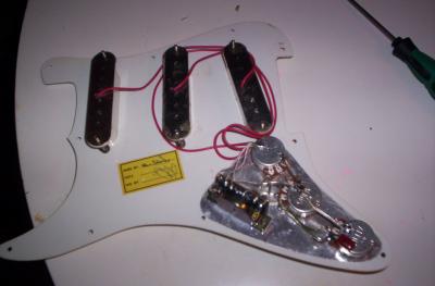

Ya esta en marcha , se han corregido los fallos de selector y los potes , he limpiado el diapason y lo he
nutrido con aceite de limon ( empapado y 24h absorbiendolo ), limpieza y pulido de trastes, cambio de cuerdas 11-52 igual que las anteriores y no he necesitado quintar.

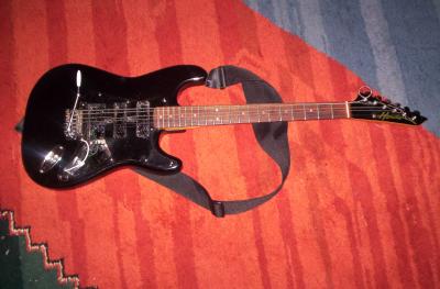

Describire un poco a la guitarra Hondo.

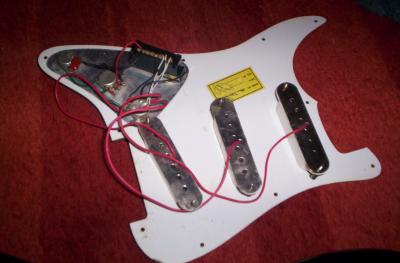

Comentare algo de las pastillas , van montadas dentro de la funda habitual, pero son parte de ellas mismas , van llenas de cera ( poteadas) , tapadas por una chapa conectada a masa , a modo de apantallado y suenan con mucha personalidad , de momento no me planteo un cambio de pastillas, me gusta como suena.
En cuanto al interior del golpeador, se ve una pegatina con dos firmas y tiene otra en la chapa de sujecion del mastil con una firma ,supongo que de control de calidad,
tiene otra mas en la trasera de la pala del mastil que pone 28.800 pts.
El mastil es de arce , 21 trastes jumbo , cejueja de hueso es muy comodo en acordes y rapido en punteos.
Cuerpo es de madera tirando a pesada, desconozco el material.
En su conjunto ,afinacion , construccion, sonido y facilidad de manejo tiene un aprobado con buena nota.
