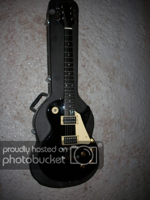

Esta es una academy LP que me ha pasado un amiguete.Es de un conocido suyo que quiere que se la ponga operativa,tiene pinta de haber sido olvidada en un trastero.Es una guitarra muy low cost,de esas con las que aprende la gente a tocar pero claro desiste por lo incómoda que es.
Por decir no es ni de madera,es de DM,salvo el mástil que creo que es de madera,no sé cual,intuyo que cedro,porque he visto algo al retirar la cejuela de plástico pero vete a saber....Las pastillas y le electrónica como véis son de baja calidad,pero bueno la guitarra ha de estar operativa.
Tiene bastantes problemas.Por enumerarlos:

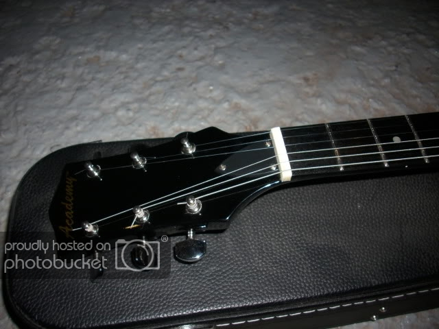

-Los afinadores son malejos y los bushings se caen,los postes estaban muy sueltos,así que los he desmontado y apretado uno a uno.Posteriormente usé titebond y polvo de madera para ajustar los busings
-El ángulo del mástil es de 1´5º así que el puente abajo del todo sólo consigue una altura de cuerdas comparable con la de una acústica.
-Los trastes están muy roñosos y pican,tendremos que comprobar el nivel,pulirlos y abrillantarlos así como limpiar el diapasón que es de palorrosa pintado en negro,digo palorrosa porque el veteado se asemeja a él.
Para solucionar lo del mástil he barajado varias opciones:
-La primera calzar un poquito en la parte trasera para aumentar el
ángulo.
-La segunda ,fresar la parte anterior con mi artilugio para el ángulo de la LP
-La tercera era recortar un calzo completo de pocket en madera e instalarlo.Me he quedado con esta opción por considerarla a mi juicio la más viable ya que la masa inferior de "madera" del pocket es muy poca y es DM.Si hubiera sido madera pues otro gallo hubiera cantado..Al final puse una tablilla de unos 3 mm pegada con epoxi ya que el titebond sobre el tocho poliéster aquí no nos funciona.Pero vamos si no lo hubiéramos puesto tampoco hubiera pasado nada.
He comprobado el nivel de los trastes y sorprendentemente sólo descollaban tres,después los he pulido y abrillantado.
He montado otra vez todos los componentes y bueno comprobada de nuevo la acción con la regla,el mástil va a ir bien...Y calzado sobre madera no sobre DM....He tenido que ponerle unos tornillos de más largura para anclarlo

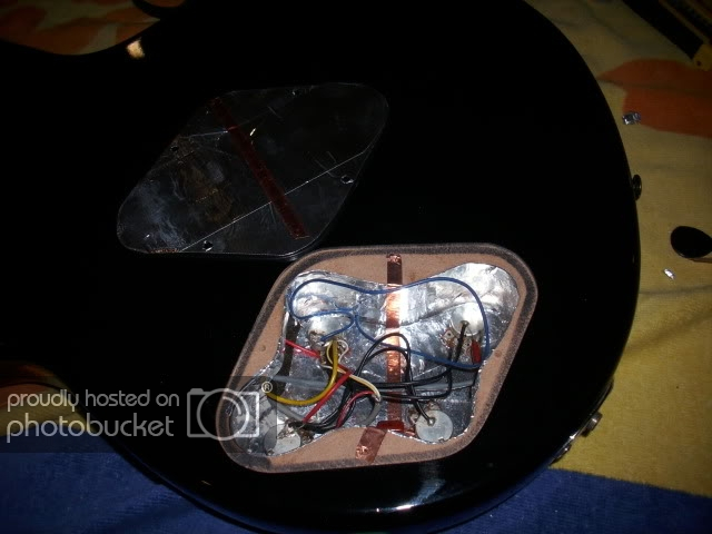

Me queda ponerla una cejuela nueva y creo que la pondré una pantalla de aluminio en la caja de circuitos,ah y un pirulillo para el selector...La pondremos unas cuerdas y ajustaremos,creo que para disfrutar de ella nos va a valer este trabajo a fondo :brindis:

casi identica a una epi lp 100, solo que la epi por lo menos es contrachapado
Raúl
por el 12/12/2011
Esta no da más de sí la pobre, es toda DM :oops:

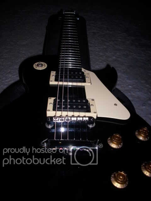

Bueno pues la he hecho una pantalla y la he limpiado los potes,con el lubrilimp no rasca ninguno
La he hecho una cejuela de hueso,la he montado y ajustado......
Y bueno, mala ostia la paisana tiene un rato,al ser pastillas barateras es lo que tiene,que tiene una barbarie de salida sin el control que puedan tener unas pastis buenas...Pero bueno la guitarra se toca bien es afinable y ha dejado de ser un trasto inútil...Me quedan unos retoques.En cuanto la acabe la hago mejores fotos :bien:

buen trabajo raul! felicidades :D crees que merecería cambiarle las pastillas a esta guitarra? por cierto que horrible es ver ese DM en la pantalla
Raúl
por el 12/12/2011
Yo creo que no merece la pena hacerla más,el mueble es muy limitado,mucho más que el de la Samick que arreglé.En ese caso al menos el mástil era aceptable.Con que sea tocable y afinable sobra...En el caso de haber sido de madera maciza,pues eso es otra cosa
