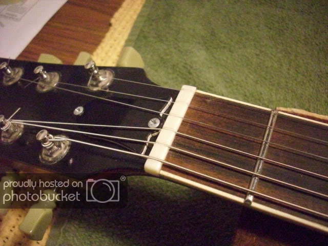

La cejuela que traía de serie era de plástico y me dijo que le daba muchos problemas de afinación y puso otra nueva,pero al no tener el hombre herramientas puso una de tienda y por lo que he visto es más estrecha y está sin calibrar

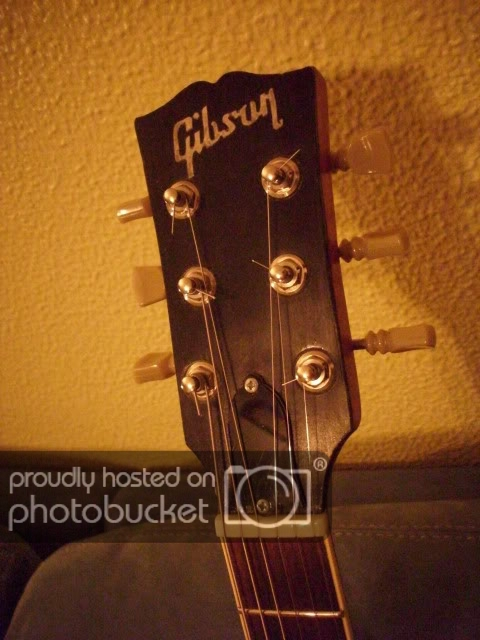

El clavijero no está mal es un schaller tipo gibson deluxe

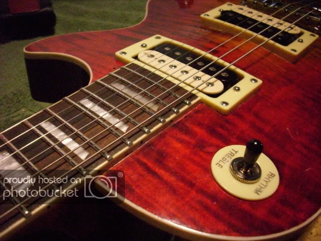

Los trastes son malejos pero los puedo reaprovechar con un renivelado ya que parecen medium jumbo.

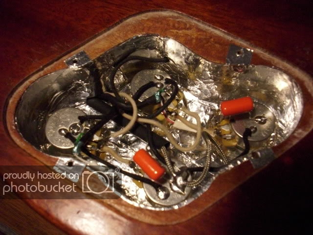

La electrónica es una pena,el selector no le vá

Las pastillas que ha puesto son buenas,son unas seymour Duncan tipo SH1 (creo)

Y la he hecho el trabajo de trastes,nivelado tres a tres,recoronado,pulido y abrillantado...Los trastes como digo no son gran cosa pero pueden durar una buena temporada más

No se si la guitarra es buena mala o regular, pero que preciosidad, me encanta :) una pena que no pudiera ajustar esa cejuela bien, podría a ver quedado una guitarra con un gran tono :) buen trabajo tío, una pregunta los clavijeros están descentrados aposta o... algo? XD
Creo que será cosa del constructor por el tema de que haya algo distinto con respecto a las epi o a las gibson....El acabado a mí tampoco me disgusta...Dá la sensación de tener sus años

Da la sensación de que estén descolocados pero simétricamente, o sea, que será hecho adrede... o eso parece viendo las fotos

mi paula semihueca p90 tiene el mastil de la misma marca que esta a juzgar por varios detalles constructivos, los clavijeros vienen asi en la forma original de la pala, no gibsonizada como esta

Bueno pues ya la tengo....Partimos de ésta electrónica
Y ahora....
Tiene ésta americana,un kit LP ,cuatro potes cts de 500k con sus orange drop, su pantalla bien hecha,cable vintage apantallado para el jack.No pude poner de mallazo para el switch porque los cables no me cabían por los conductos internos.Hace buenas migas con las seymour que lleva.Josetxu ha sido buen maestro y de vez en cuando a mí también me gusta soldar
Cejuela de hueso natural nueva y calibrada,la que traía no tenía la anchura correcta y la primera hacía un molesto sonido "sítar" al aire

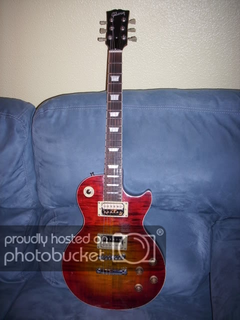

Y bueno ,una acción buena de cuerdas a pesar de un pequeño defecto que tiene en el lado de los bordones el diapasón sobre el traste siete o así está un poco lijado en exceso cuando lo dieron el curvado
De sustain anda bien,junto con las pastis que lleva tiene mucha pegada,no es una Les Paul pero sí que tiene un aire a una original en cuanto a tacto,a mí me parece cómoda de tocar para ser una guitarra de kit económico
