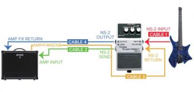

Y el Boss NS-2, ¿afecta mucho al tono? ¿recorta la reverb o el delay? ¿es una puerta de ruido o un supresor, o ambas cosas?
1.En mi caso yo no noto que afecte, seguro que esto dependerá de muchas cosas, pero mi oído no se entera de ningún cambio, seguramente estoy medio sordo jeje.
2. Si recorta el reverb y el delay si los pones en lugar incorrecto. El sitio correcto es en el cable 2 verde de la imagen adjunta del diagrama del modo x, ahí no te los recortará. Ahora si usas el reverb del ampli te lo recorta fijo.
3. https://waymoresound.com/the-difference-between-a-noise-gate-and-a-noise-suppressor/#:~:text=A%20Noise%20Gate%20defines%20thresholds,of%20the%20open%20%2F%20close%20thresholds. en este enlace lo explican es un noise supressor como su nombre indica.
De nuevo espero que te sirva de ayuda :) y suerte con tu búsqueda de silencio ;)

#14 Gracias de nuevo. ¿Y los otros pedales de distorsión en que posición irían?
ESCOCES
por el 29/03/2022
Hay dos opciones, en el 1 por delante del ns2, o dentro del bucle, como yo no tengo bucle de efectos en el ampli dudo de si en el 3 o el 4, seria cuestión de probar ;)
ESCOCES
por el 29/03/2022
Hay dos opciones, en el 1 por delante del ns2, o dentro del bucle, como yo no tengo bucle de efectos en el ampli dudo pero creo que es en el 4, seria cuestión de probar ;)
