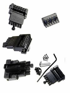

Hola a todos, estoy pensando en regalarme un capricho oriental, una copia de las Steinberger sin pala y, después de encontrar una tienda en el archiconocido “Ali..muy rápido”, he contactado con ellos para configurármela a mi gusto (ellos dan la opción). Soy totalmente neófito en el tema de guitarras sin pala,
Pero yendo al tema, he observado que montan 2 tipos de tremolos, uno es un clon del de Steinberger R-Trem, la marca es Overlord of Music. En este caso , monta unos bloqueos en la “cejilla” para poder cortar las cuerdas y no necesitar las de doble bola.

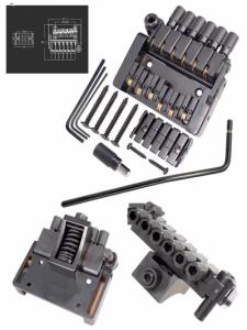

También montan otro puente que tiene muy buena pinta, con rodillos de apoyo para las cuerdas, pero desconozco completamente si es un clon de alguno. En éste se ve más claro el funcionamiento del trémolo, pivotando al largo de un eje más evidente.En este caso la cejilla no tiene bloqueos pero indagando, también está a la venta en el mismo portal pero como recambio, e indica que no necesita cuerdas de doble bola.
¿ Alguien puede comentarme algo al respecto?

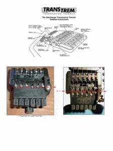

Hola de nuevo, buscando un poco más en la red, he encontrado lo siguiente:
En el caso del R trem de Steinberger ( Overlord of Music es el "clon") parece que sigue un poco el concepto de tremolo pivotante por dos puntos ( Floyd Rose), siendo todo un conjunto rígido, insertándose la palanca en cualquier punto.
Para el caso del Trans Trem de Steinberger, parece ser más parecido al otro trémolo. La parte más cercana a las pastillas parece estar fija al cuerpo y, la parte más alejada, donde se encuentra la inserción de la palanca y las perillas de afinación, parece ser la pivotante, sobre el supuesto eje en rojo.
Seguiré investigando pero si alguien puede "iluminarme" un poco en cualquiera de las opciones, será de gran ayuda aclaratoria.
